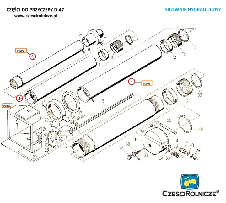

jak rozebrac silownik od d-47, wyciaglem zabezpieczenie z gory obudowy, taki drut okragly, ale nie moge silownika wyciagna z tej obudowy, u dolu silownika nie ma nic. zpspawane na stale, jak to rozebrac, jakies zdjecia ?

Hydraulika siłowa - czyli wszystko co dotyczy wywrotu w przyczepach cylinder musi wyjsc od dolu, odkrecasz ta obudowe, w ktora wchodzi waz

Hydraulika siłowa - czyli wszystko co dotyczy wywrotu w przyczepach Ta obudowa u dołu w tym siłowniku jest jakoś zabezpieczona?

Hydraulika siłowa - czyli wszystko co dotyczy wywrotu w przyczepach Obok nypla hydraulicznego jest wkręt w środku, na śrubokręt lub inbusa.
