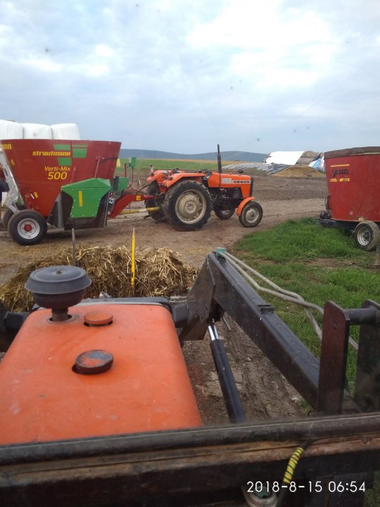

ZUCH1234    93
Co tu się będę zozpisywal zobaczcie sami . Dziękuję za radę żeby nie kupować polskiego . Był na placu w poniedziałek zamówiłem a wczoraj o 21 był już u mnie . Tmr pierwsza klasa . Krowy wcinają aż miło teraz mam nadzieję że zaczną więcej żreć
