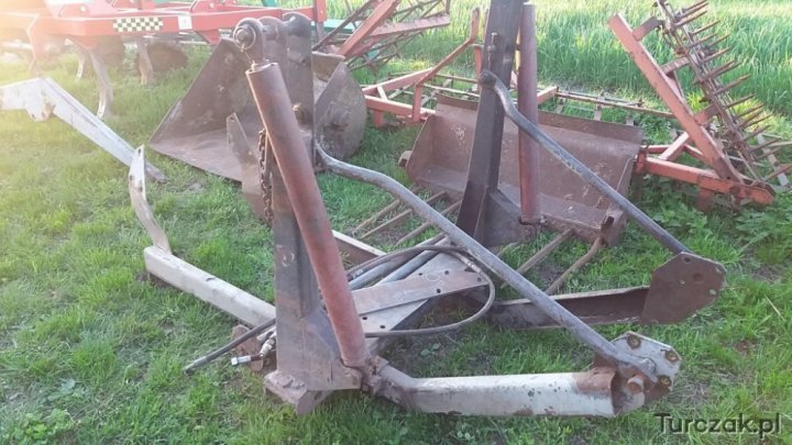

jak powinny być założone te wypory słupków, jak na foto czy jednak odwrotnie, a może nie ma to znaczenia ?
Znalezione obrazy dla zapytania: tur 2 c 360
Polska B
Kupię zwrotnicę lewą oś okrągłą c330/360
Udostępnij ten post
Link to postu
Udostępnij na innych stronach
bartek1992    145
odwrotnie

izydor6280    1155
to ciekawe, bo wydaje mi się że montując odgięte przy słupku tracimy na sztywności
