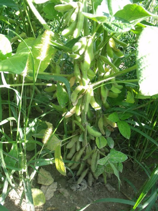

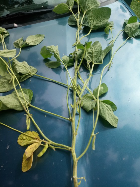

pstaszek    238
Tak wygląda soja na dzień dzisiejszy po kolei po jednym zdjęciu z każdej odmiany pierwsza SMUGLYANKA (miała być Violetta) następna Silesja, Coraline, Aligator, Sultana i Obelix

pstaszek    238
Azot na pewno przedłuży wegetację a teraz już niewiele jest wstanie zdziałać na korzyść plonu więc azotu bym nie polecał mikroelementy też niewiele pomogą jeśli soje masz w takiej fazie jak moja to już niema sensu kombinować lepiej w przyszłym roku zrobić to wcześniej czyli przed kwitnieniem lub na początku kwitnienia wtedy będzie najlepszy efekt.

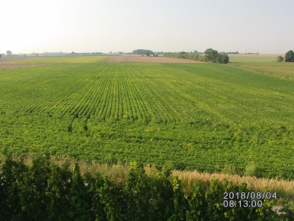

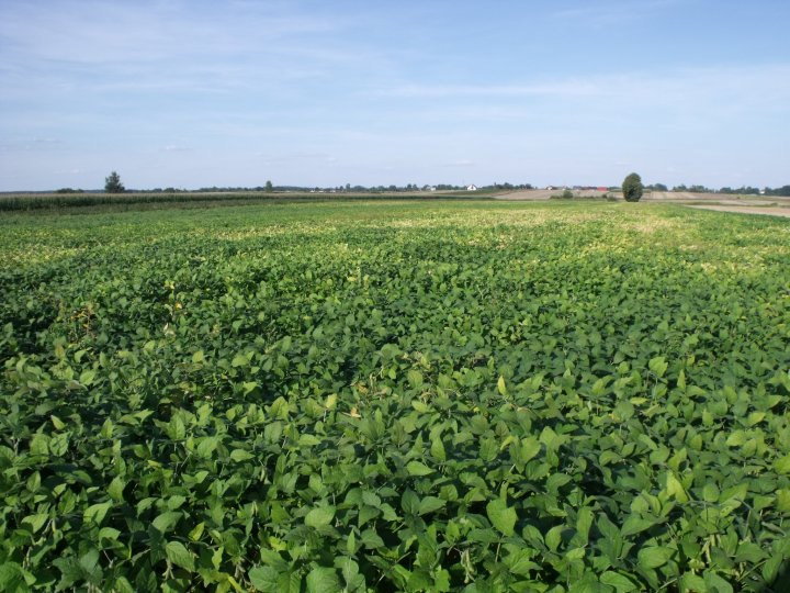

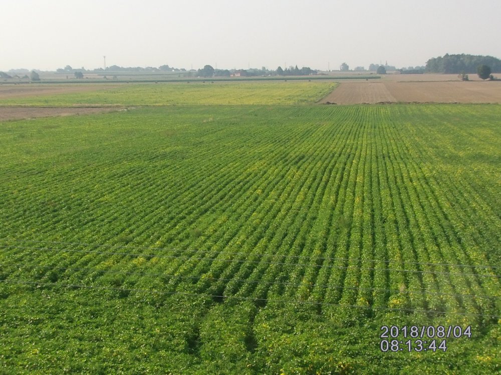

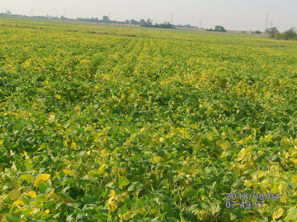

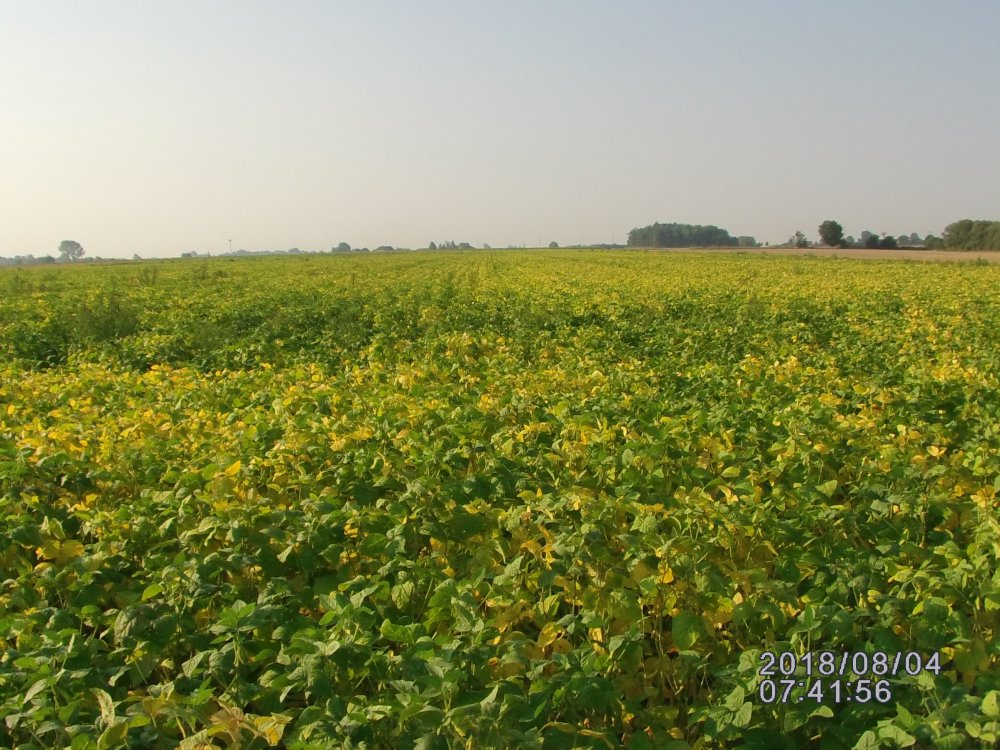

pstaszek    238
Nie wiem jak w waszych rejonach, ale w mojej okolicy suszy ciąg dalszy soja wygląda jakby po 15stym sierpnia była do zbioru szczególnie odmiana z AY prawie całkowicie pożółkła
2 pierwsze zdjęcia odmiana z AY można powiedzieć, że kończy wegetacją, co ciekawe 3 zdjęcie to też ta sama odmiana tylko na polu, którym był deszcz nawalny i soja ma obsadę około 25 roślin na 1metr kwadratowy prawdopodobnie z tego powodu ma więcej wody do dyspozycji na 1 roślinę i dlatego jest jeszcze zielona jak widać rzadszy siew pozwala roślina przetrwać okres suszy bardziej niż w gęściejszym siewie
A 2 ostatnie to zdjęcia odmian Obeliks, Aligator, Silesia, Coraline i Sultana a w oddali widać dla porównania odmianę z AY jak widać różnica bardzo duża niestety odmiana z AY jest mało odporna na takie warunki pogodowe i to jak widać następna ściema tej firmy jakoby ich odmiany były odporne na susze śmiech na Sali.
Najlepiej radzi sobie w tych warunkach pogodowych jak widać na przedostatnim zdjęciu ta ciemna odmiana to Coraline praktycznie nie widać objawów żółknięcia a ten żółty klinek to odmiana Sultana więc nie można powiedzieć ze miała wiecej wilgoći bo Sultana jednak pożółkła

pstaszek    238
Faktem jest, że odmiana z AY w moim przypadku nie radzi sobie z suszą prawdopodobnie słaby system korzeniowy w porównaniu do innych odmian, które mam w tym roku zawiązała bardzo mało strąków moim zdaniem to efekt suszy, na którą ta odmiana nie jest odporna zareagowała dużym spadkiem plonu poza tym jak wcześniej pisałem problemy z chorobami na korzeniach dają teraz efekt taki a nie inny, czyli soja z AY przedwcześnie usycha.
Pozostałe odmiany mimo suszy maja dużo więcej strąków od odmiany z AY i są bardziej zielone wyróżnia się w śród tych odmian odmiana Coraline, która ma dużo strąków i na razie jest cała zielona jedynie dolne liście zaczynają żółknąć myślę, że ma najlepszy system korzeniowy i dzięki temu korzysta z głębszych zasobów wilgoci, co daje taki efekt, czyli jak widać duże znaczenie w takich warunkach ma odmiana, jaką posiejecie gdybym miał tylko jedną odmianę to nie zauważyłbym tej różnicy, ale dzięki temu, że sieje po kilka odmian mogłem zauważyć, że odmiana ma bardzo duże znaczenie w przypadku suszy warto się tym zainteresować. A co do odmian z AY to nie polecam w moim przypadku te odmiany, które miałem się nie sprawdziły i miałem z nimi najwięcej problemów.
Co do chorób na liściach to po oprysku nowe liście były czyste aż do dzisiaj, czyli oprysk zdał egzamin.

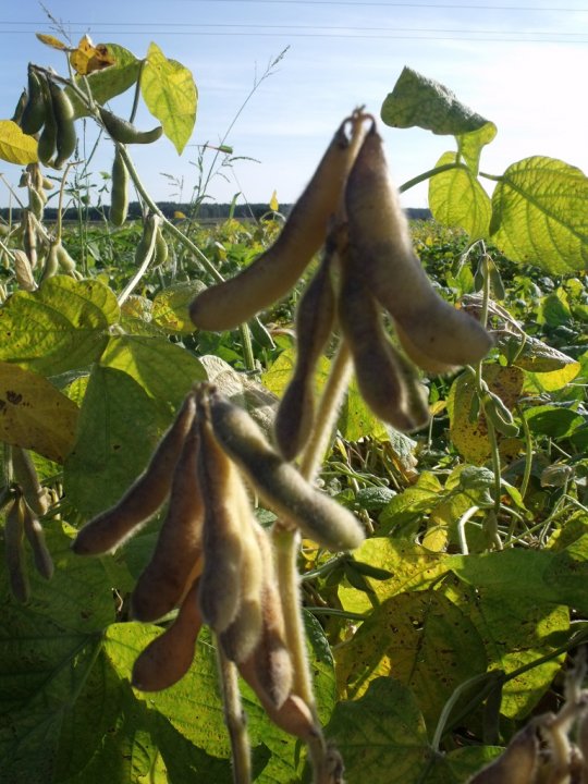

andrzej1988    293
U mnie Annuszka bedzie koszona za około 2 tygodnie. Strąki brązowieją, liście żółte a miejscami już opadły. Ta druga odmiana dopiero coś tam zaczyna żółknąć. Różnica miedzy jedną a drugą bedzie z 2 tygodnie.
