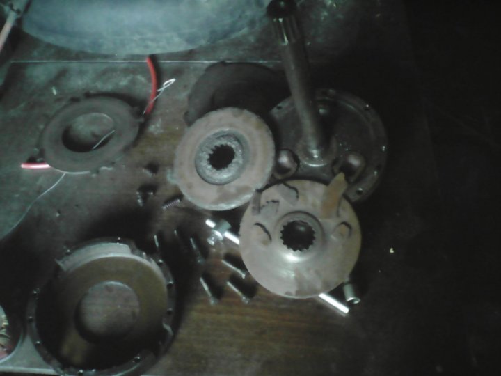

Tarczki nie mają raczej nic wspólnego z pochyleniem ciągnika... ja stawiałbym na łożysko na półosi
Pytanie do wieska , a czym się różnią tarcze blokady od hamulcowych w starych mtz?
No niby troche ma małego luzu na półosi ale olej na uszczelniaczu nic nie leci a słyszałem że jak łożysko ma mocne luzy to rozwali uszczelniacz. Myśle że łożysko by cały czas szarpało a to tylko szarpie jak jest pochylony na lewo i ciągnie w polu jakąś maszyne ale możliwe że coś może być z nim nie tak bo od nowości nic nie było tam robione. Jak blokada nie pomoże to odkręce pokrywe i je obejrze mam nadzieje oby tylko nie siadło wewnętrzne bo sporo będzie roboty.
No i dziś rozebrałem blokade było w srodku troche gruzu z tarczy wszystko wywaliłem i jak pogoda się poprawi bo strasznie dolało w nocy to zobacze czy to było coś winne jeśli nie to zajrze do łożysk półosi. A i jeszcze mnie nie pokoi luz na tym trybie co się nakłada tarcze czy to normalne i dopuszczalne aby troche się ruszał jak się poszarpie reką ? Czy można ten luz jakoś zmiejszyć na podkładkach dystansowych czy trzeba wymieniać łożyska ?

ja to robiłem 20 lat temu ale wiem że nie było to obojętne
Dokładnie to są te same tarcze, w nowszych typach mtz hamulcowe są większe
