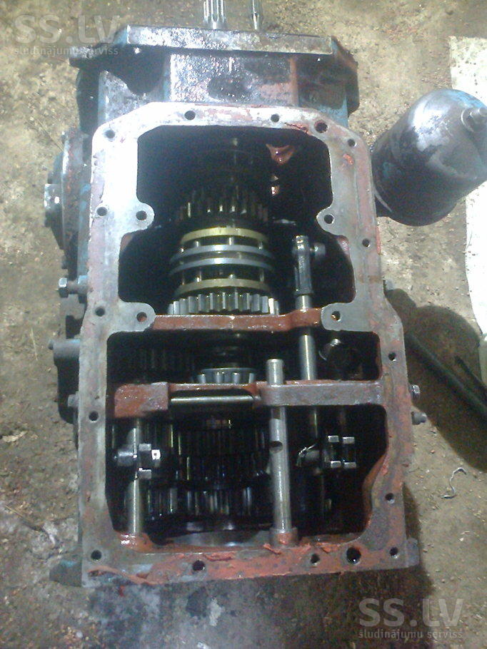

Były wersje z pompą w skrzyni, na początku MTZ-82 a później się to nazywało MTZ-100 albo MTZ-102. Były to wersje skrzyni z przełączaniem biegów pod obciążeniem. Później skrzynie ze smarowaniem były w Pronarach 1025 i większych i MTZ-tach  po 90 roku
A jest możliwość sprawdzenia czy MTZ taką pompę posiada? Mój MTZ jest najprawdopodobniej z początkowych lat 80 i się zastanawiałem, tylko że u mnei nie ma raczej czegoś takiego jak przełączanie biegów pod obciążeniem (czy to wyglądało tak jak półbiegi? to automatyczne przełączanie?)
Nie słyszałem o skrzyniach biegów w mtz przełączanych pod obciążeniem... skrzynie w mtz-ach z silnikiem 100 km były właśnie z pompą hydrauliczną , która smarowała bardziej wysiloną skrzynię i była ona na 2 lewarki
Były wersje skrzyń w MTZ-100 z przełączaniem po obciążeniem. Nie wiem, co to ma oznaczać, musiałbym przestudiować ten fragment książki o skrzyniach w MTZ. To jest ogólna książka napraw Kopyłowa i jest tam wersja skrzyni na pewno z półbiegiem pod obciążeniem, czyli bez sprzęgła.

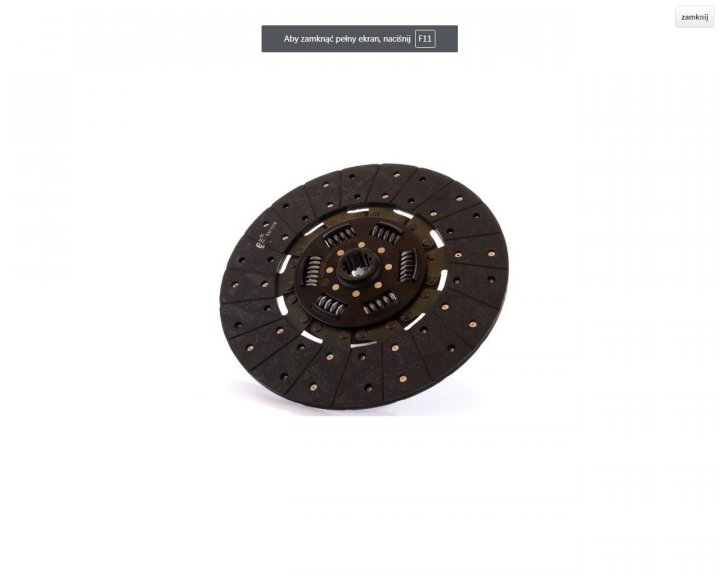

Nie wiem jak tarcza ogółem ale patent z gumowymi amortyzatorami jest do niczego. Znajomemu który robi w lesie, okrągłe blachy w które są włożone amortyzatory poprzecinały te małe o które sie opierają i sprzęgło się rozleciało. Ja mam założoną tarę ze sprężynami. Zobaczymy.
Edytowane przez seweryn20
seweryn, jak miał gumowe nity, to się nie dziwię, że się rozleciało. xD
A cóż mi powiecie o tłokach z dodatkowym, piątym pierścieniem zgarniającym pod sworzniem? Dobre  do standardowego 82?
Ogólnie odchodzi się od większej liczby pierścieni ( większe tarcie i zużycie cylindrów), ale ja mam taki zestaw założony , bo na szybko musiałem zrobić remont i nie było czasu na zamawianie co innego tylko wziąłem co w sklepie mieli i chodzi xD
