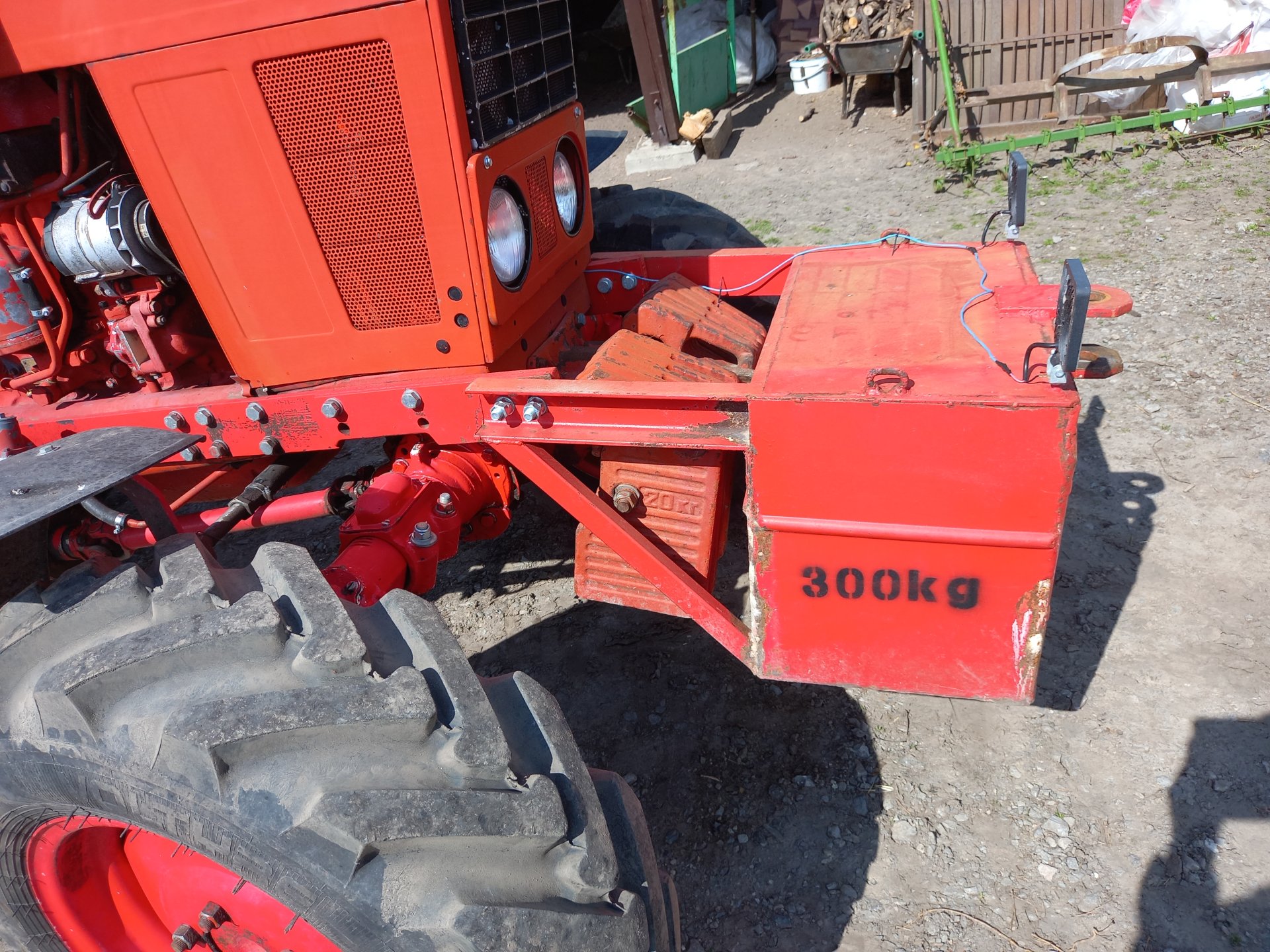

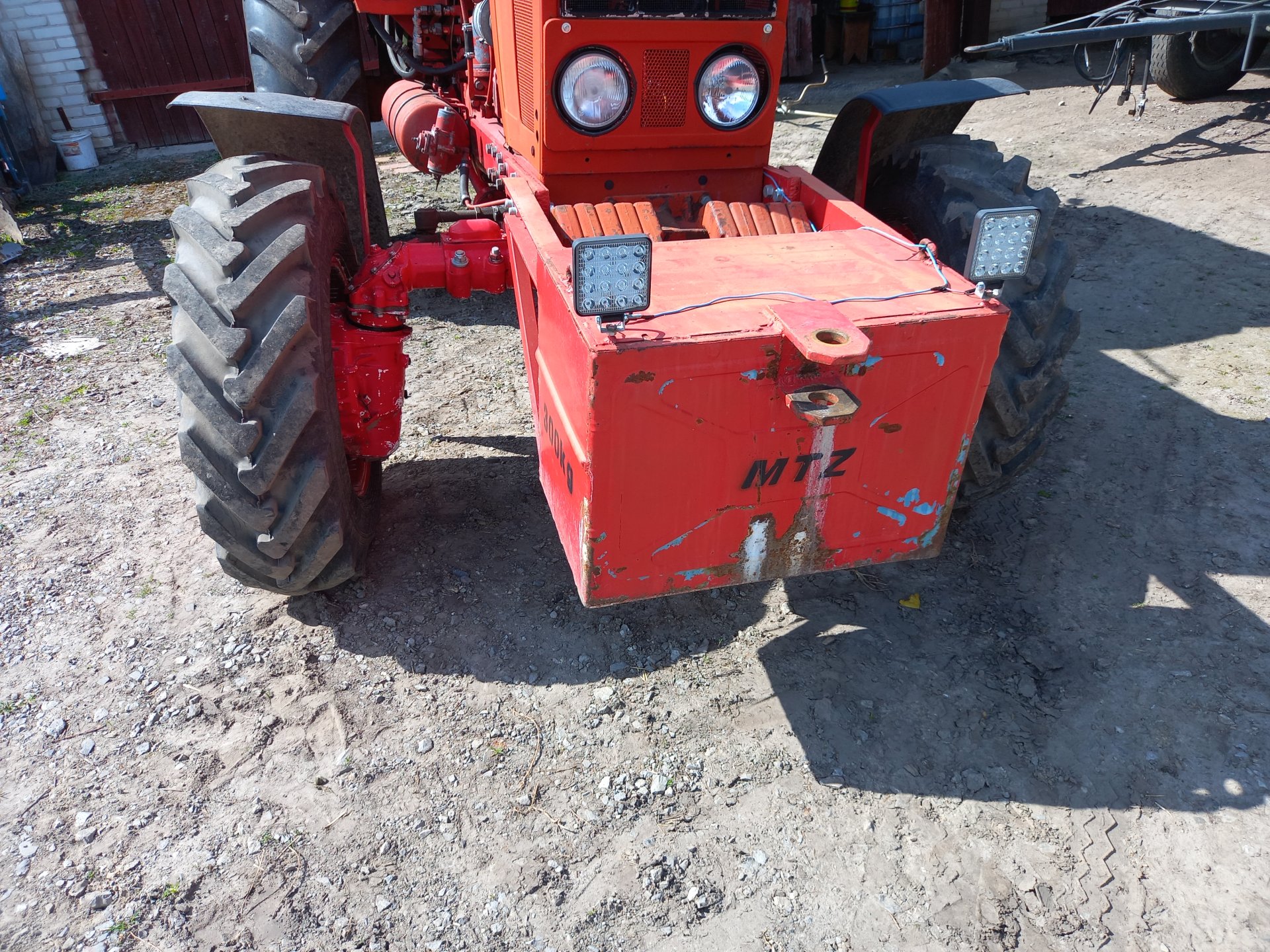

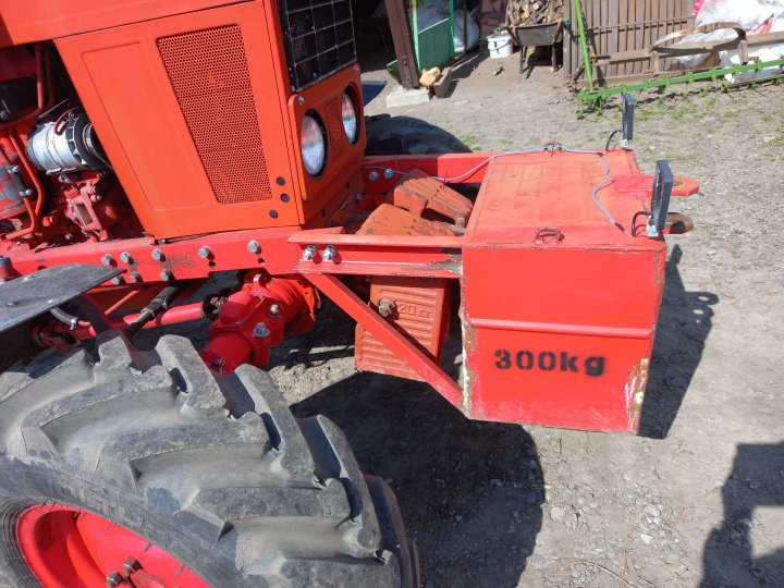

Pany, założyłem u siebie tura I mam do upchnięcia obciążnik na przód wraz z mocowaniem  wzdłuż ciągnika, mocowanie sięga przez długość ramy aż po skrzynię i jest zrobione z płaskownika  +drugie tyle na wysokości osi, sam obciążnik waży ok 330kg.
za to można wołać?
