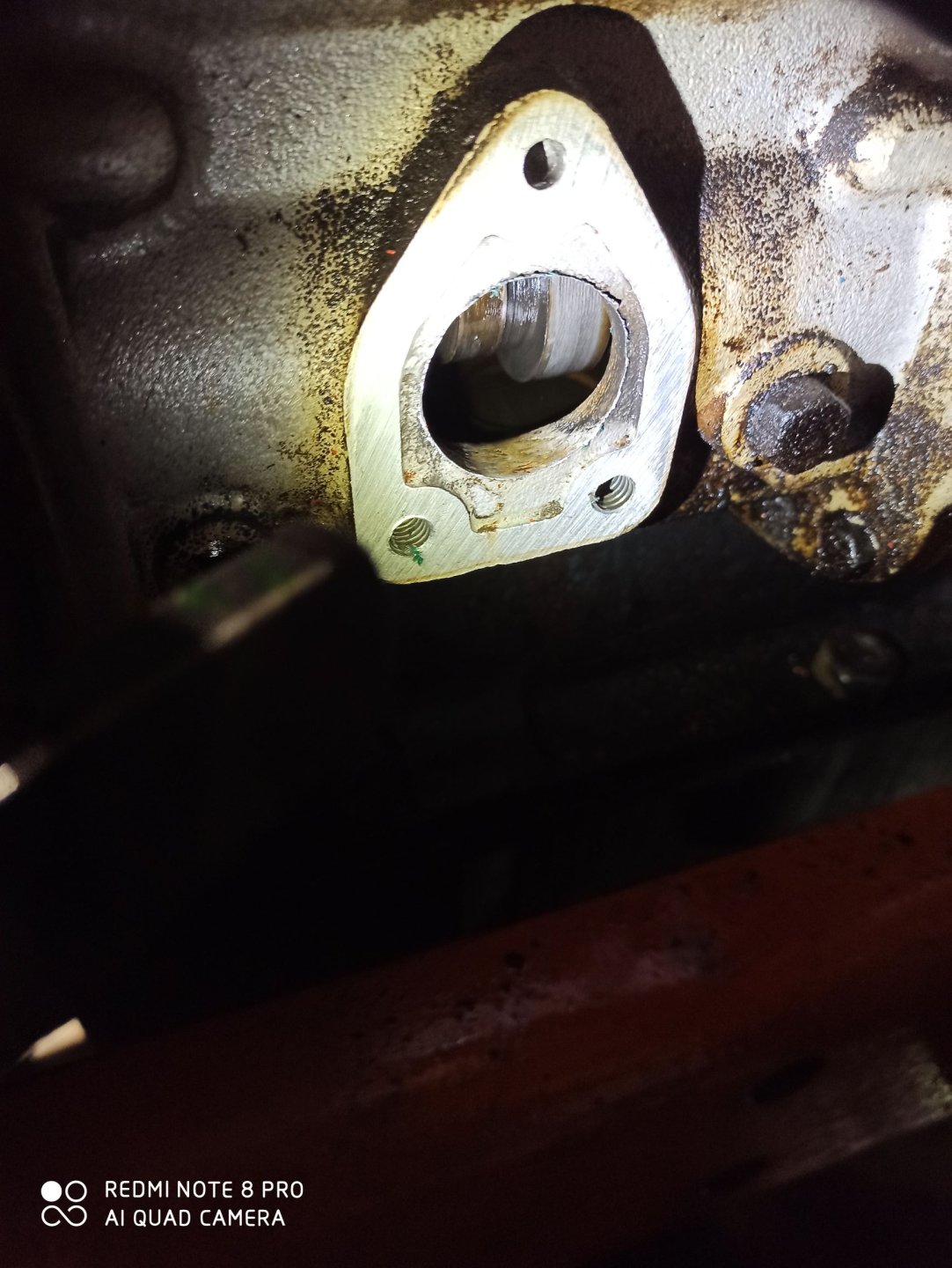

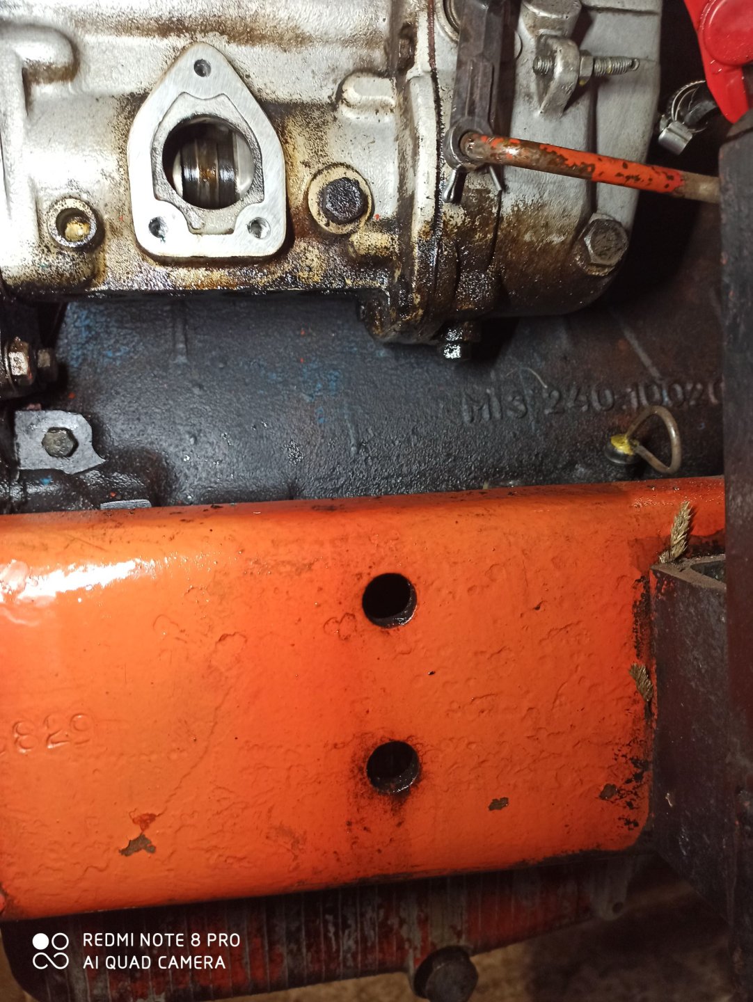

Wymienialem pompkę zasilająca patrzę a tam czysta ropa w pompie wtryskowej
, po osi pompki zasilajacej spływa ropa.
W oleju silnikowym ropy nie czuć.
Blok d50, czyżby nie było smarowania pompy z bloku? Od góry mam tylko wlew do regulatora oleju. Czy komora regulatora i przednią komora są wspólne? Korki spustowe mam dwie więc chyba nie.....

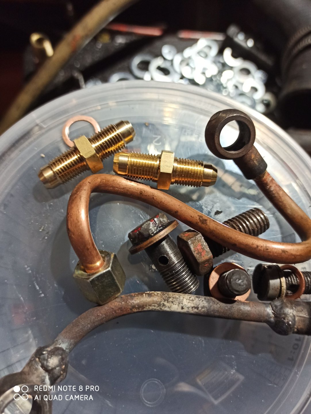

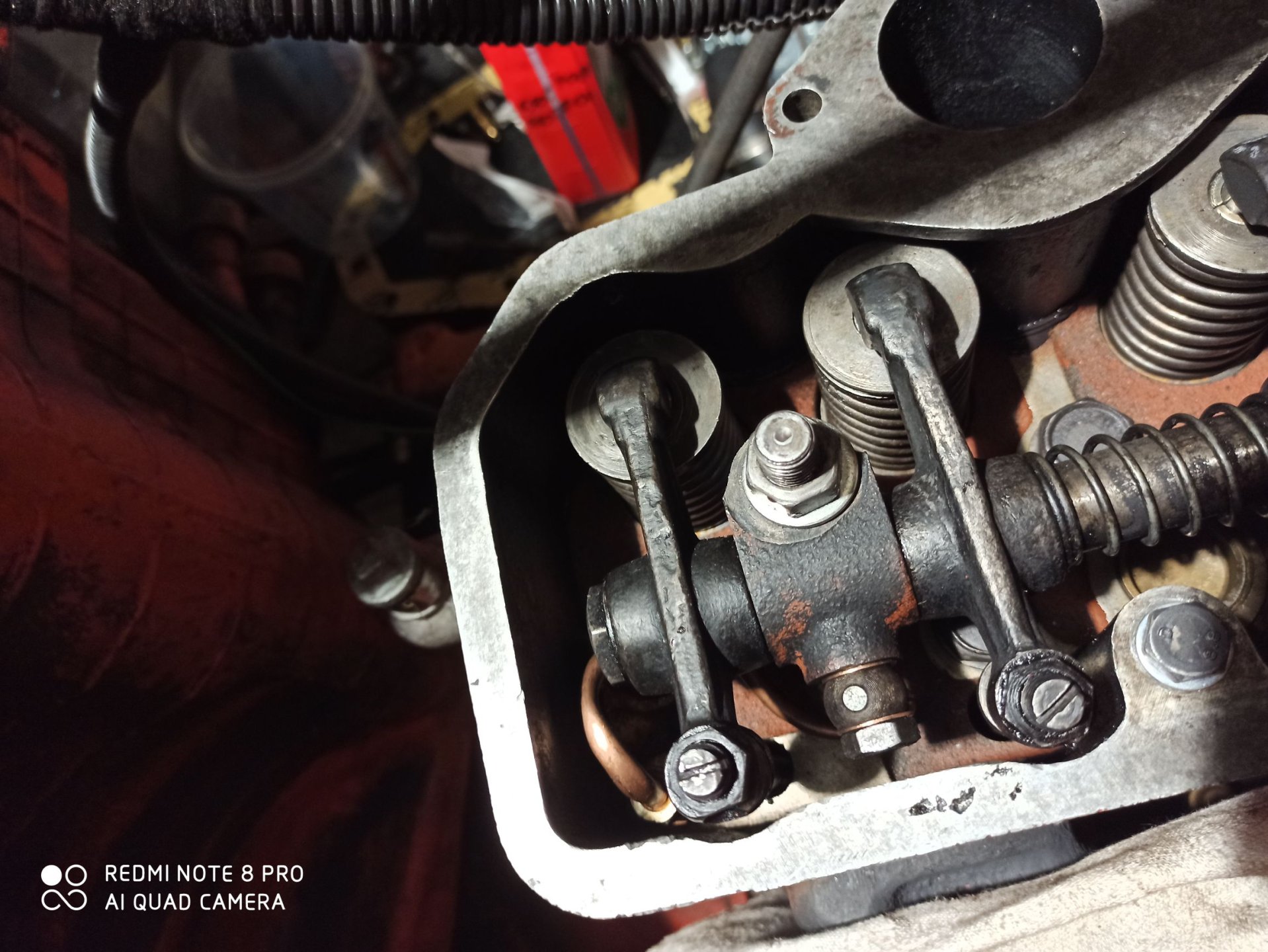

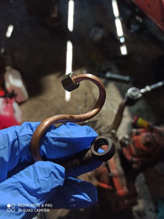

Kolejny temat to rurka zasilająca olejem klawiaturę. Zamowilem nowa bo stara się rozpadła. Tylko stara rurka to bylo oczko/oczko a nowa to oczko i nakrętka. Brakuje nypla. Jak to powinno być w końcu? Głowica mtz 82.
Mój mtz 82 to raczej pierwszy wypust bo 1979r, w katalogu z 1982 jest oczko oczko. Można stosować pewnie to rurke zamiennie, ale brakuje mi nypla którego nie mogę namierzyć. Chyba powinien być wkręcany w głowice niż w klawiaturę gdyż śruba klawiatury posiada wypust blokujący obracanie się osi klawiatury.
Kupiłem nypel wkręcany jak do LPG m10 z drobnym gwintem, rurka po podgrzaniu jakoś dopasowalem. Luzy zaworowe ustawiłem na 0,38mm, niby w książce jest 0,25mm ale na rozgrzanym silniku.
Okazuje się że komora regulatora w pompie i komora głowna są wspólne. Zalałem 0,35l oleju silnikowego i tyle. Blok mój d50 nie ma obiegu na pompe..
