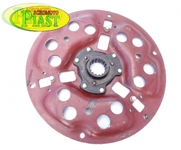

Pany, dzisiaj w mtz znikło mi sprzęgło tzn nie reaguje pedał na wciśnięcie. otworzyłem dekiel od dołu i okazuje się że jedna łopatka jest jakieś 15mm od łożyska, łopatka wygląda dobrze tylko tak jakby wyleciał dystans/kapturek (nie wiem jak to się nazywa) pod śrubą od regulacji pozycji łopatki. I teraz moje pytanie czy ten kapturek ma jakieś swoje miejsce tz wgłębienie w którym siedzi czy może on się jakoś odłamał? da się to zrobić bez rozpoławiania? A może ktoś wymieniał same łopatki czy da się je wymienić od dołu? Docisk jest starego typu i ze dwa lata temu wymieniłem całość bo raz że były rysy dwa że łopatki były wytarte, i traf chciał że stary wypierniczyłem na złom nie mam nawet jak podejrzeć.
To jest stary typ - płaski do koła zamachowego z podtoczeniem. Zobacz, czy się śruba odciągająca nie zerwała - ręką powinna luźno latać, wtedy zostaje tylko rozciąganie. Mogła też wypaść ośka łapki - musisz tam dobrze pozaglądać.

Tak właśnie taki mam. Łapka jest na swoim miejscu tylko pod łapką pod tą szpilką do regulacji łapki jest taki jakby koreczek, kapelusik, i on jest luźny, czy on powinien być na stałe z dociskiem? bo mam takie wrażenie że on jest albo przykręcony albo przynitowany do docisku. Jak to ustawie centralnie pod szpilkę regulacyjną to mogę jeździć ale obawiam się żeby to dalej nie wypadało. Próbowałem ruszyć ten koreczek przy innej łapce i jest sztywny.
To akurat LTZ i ma 2x więcjeł łapek, ale budowa podobna i ja tu nie widzę żadnych miseczek
Może u ciebie śruba regulacyjna 41 już wyrobiła blachę pod spodem i wpada ?
Może masz na myśli te miseczki ? Zapomniałem, że takie są
https://www.sklep-mtz.pl/pl/p/PODKLADKA-SPRZEGLA-SPRZEGLO-ORYGINAL-501602029-MTZ-80-82-TS-%2C-BELARUS-820-920-952-PRONAR-1025-1221-/71
Tak wygląda blacha na częsci zamienne, przypuszczam, że u ciebie wyrobiona jest oś łapki i śruba regulacyjna spada z tego wypustu

Chodziło mi o ten pipek co zaznaczyłem na zdjęciu. Poprostu odpadł, teraz wiem że muszę rozpoławiać niestety bo to jest niewymienna część docisku. Docisk był kompletny nowy 2lata temu zakładany, miał być oryginalny ale cóż wychodzi na to że był źle zrobiony bo śruba regulacyjna łapki była odbita na boku a nie na środku. Ehhhh... dobrze że to zrobiło mi się na łące a nie np. Na ulicy.
to może kup twardą śrubę 12,9 i załóż tam zamiast tego pipka jak to nazwałeś. Albo przyspawaj to co wyleciało. We Władku było podobne rozwiązanie i chyba to doklepałem młotkiem i grubym punktakiem bo miały wszystkie luz
Ale ja nie pisałem żeby dać inną śrubę zamiast tej regulacyjnej tylko śrubę zamiast tego co Ci wyleciało. Śruba regulacyjna opierała by się o łebek tej nowej . Nie musiałbyś nitować tylko przykręciłbyś nakrętką.
