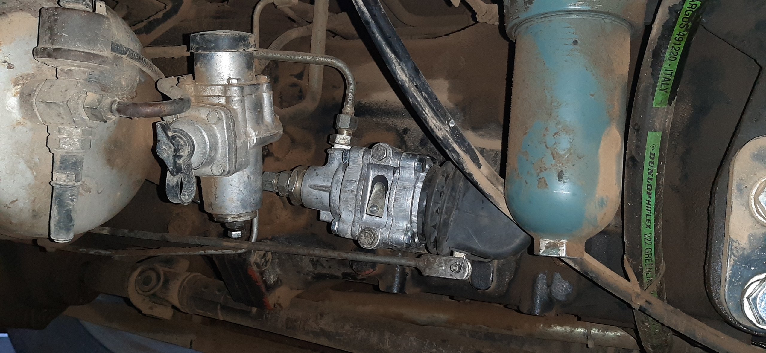

farmtrac8244 napisał:
Pytanie jak wyregulować zawór powietrza aby puszczał nadmiar. Wskazówka wchodzi na czerwone , sprężarka zaczyna wyć
tą czarna czapkę zdejmujesz i tam kręcisz. lecz jak stalo sie to nagle to cały zawór w mak musisz rozebrac wyczyścić nasmarowac
Już dłuższy czas tak się robi ten zawór był teraz wymieniany na starym też tak było albo nie nabił a jak nabił to ponadstan

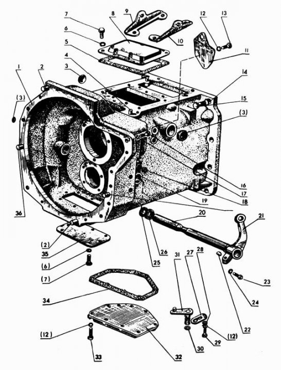

Panowie szybka porada, kosze łąki na 1000 obrotów. Od jakiegoś czasu sporadycznie wyskakiwały mi te obroty, trzeba było zgasić ciągnik, poluzować śrubkę co utrzymuje tą blaszkę od spodu ciągnika którą się blokuję ustawienie czy mają być obroty 540 czy 1000 ale do rzecze gdy wałek na 1000 przestanie się kręcić, gasze ciągnik luzuje śrubkę przestawiam obroty na 540 potem z powrotem na 1000 i znów jakiś czas są te obroty ale teraz to już wyskakuje ze przy koszeniu 1ha to może z 10 razy. Co to może być przyczyną? Jak zabezpieczę tą blaszkę tą śrubką to tam nic się nie przestawia bo ktoś pisał że może blaszka wyrobiona. Nie wiem jak tam to w środku jest rozwiązane. Na 540 to się nie dzieje. Co myślicie?
Stronę wczesniej o tym pisałem.  Da się ten wodzik wymienić przez okienko pod spodem, ale nie jest takie proste go włożyć, bo wkłada się go od środka, a przez uszczelniacze dość ciężko wchodzi na swoje miejsce. Ale najważniejsze że się udało.
Dnia 21.07.2021 o 11:51, Lukasz3991 napisał:
Jak zawór nowy to bardzo prawdopodobne,  że na czworokąt. Mam dwa nowe z różnych źródeł i obydwa na kwadrat.
Właśnie kwadrat wykręcany ale nic to nie dało.  Może mieć wpływ to, że na ciągle przy tym drugim było regulowane i nie puszcza powietrza
@farmtrac8244 na cięglę przy pedale hamulca od zaworu sterującego hamulcami? Nie ma to wpływu bo zawór przy butli sam przez siebie upuszcza powietrze. Dziwna sprawa bo jak ja kwadratem zrobiłem obrót i to chyba niecały to o bar się zmieniło. Jedynie nurtuje mnie po co jest śruba z nakrętką po przeciwległej stronie kwadratu.
Jeszcze takie głupie pytanie z mojej strony, ale czy kiedyś te hamulce dobrze działał? Zasadniczo chodzi mi o to czy masz zawory w dobrej kolejności podłączone i oczywiącie w dobre przyłącza.
Chcesz to Ci zdjęcie u siebie zrobię. Bo to aż dziw że nie puszcza. Chyba że uszkodzony.
