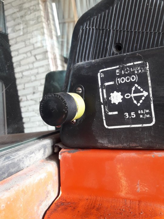

20 godzin temu, Grzechooo napisał:
Pany jest sprawa, kiedyś pytałem kiedyś do czego służy to ustrojstwo to pisaliście że to wskaźnik zanieczyszczenia filtra powietrza. Dzisiaj mi z tego czegoś kapała ropa, jak to możliwe? Miał ktoś taki przypadek? Co to może oznaczać? Od czego zaczynać szukanie? Dodam jeszcze że z ciągnikiem nic się nie dzieje chodzi normalnie, moc ma.
Patrzyłem w katalogu to to ustrojstwo to żeczywiście sie nazywa "wskaźnik zanieczyszczenia powietrza". Ja mam nowszy model i inny czujnik i kontrolka jest do tego i wpięte w kolektor dolotowy. Nie wiem jak to u Ciebie jest rozwiązane no ale jeśli to ropa to może puszcza elektrozawór na świecy płomieniowej i poszła ropa lub nafta ze zbiorniczka w kolektor bo nic innego mi do głowy nie przychodzi

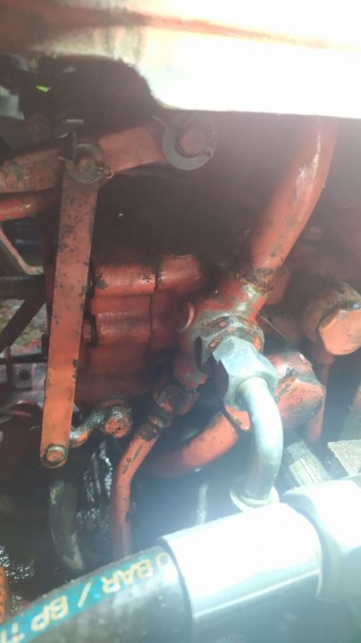

Można tutaj  w rozdzielaczu dać powrót oleju hydraulicznego do zbiornika?
Bo dałem od tura ale coś mi olej z drugiej strony rozdzielacza pod kierownicą zaczął cieknąć
50 minut temu, karbex napisał:
Nie wiem czy dobrze widze ale tu jest strona wysokiego ciśnienia także raczej nie 🙂
a mi się wydawało i wydaje że tam nie ma ciśnienia dużego i to jest powrót do zbiornika. Cienka rurka idzie od rozdzielacza pod siedzeniem a grubsza w górę do zbiornika. Te wyjście jest po prawej stronie kierownicy siedząc w środku.
A może - ze zdjecia to wyglądało tak jakby w pompe było wpięte - skoro gruby przewód idzie do zbiornika to można przelew wpinać
Edytowane przez karbex
Może coś poruszałeś przy przeróbce i dlatego się leje a może jak to w MTZ po prostu zaczęło się lać z rozdzielacza bo przyszła na to pora. Musisz zlokalizować wyciek. Filtr oleju sprawdzałeś? Może stawia już opór i robi delikatne ciśnienie na powrocie. Jak we Władku wyczyściłem to aż ciszej hydraulika pracuje na biegu jałowym.
karbex fakt wygląda trochę jak pompa, ale to jeszcze rozdzielacz.
mani51 będę musiał poszperać i najwyżej miedziane podkładki po wymieniać bo nic z tamtej strony nie robiłem a tylko przerobiłem śrubę na dodatkowy nypel do powrotu z tura oleju. żeby wszystko szło do filtra.
Filtr czyściłem troszkę śmiecia było po roku od czyszczenia, ale nie dużo. Mimo takich zabiegów latem strasznie mocno rozdzielacze się grzeją i ten ruski i ten od tura. mam zawór kulowy i przekierowuję gdzie ma lecieć olej z pompy: drugi rozdzielacz na sekcje zewnętrzne 80l/m i szeregowo podłączony rozdzielacz do tura  40m/l.
jeśli nastawię na sam rozdzielacz pod kierownicą to też się nagrzewa mocno. pompa hydrauliczna wymieniana była i taki sam efekt to już nie mam pojęcia o co chodzi.
Jedynie moje wyjaśnienie to że zbiornik oleju znajduje się zaraz za silnikiem który się od niego nagrzewa i utrzymuje dużą temperaturę w zbiorniku, zwłaszcza latem.
Pompa w MTZ ma większą wydajność niż 40l/min i jak masz podłączony dodatkowo taki rozdzielacz, to nie ma siły, olej będzie się grzał, minimum to rozdzielacz 60l/min albo 80l/min. Kilku znajomych już ten temat przetrenowało i 40l/min nie zdaje egzaminu.
Teoretycznie przy przestawieniu zaworu kulowego na ten 80 l to grzać sie nie powinien.
Zakładam że ten zawór ma przepustowość także te 80l?
Piszesz że masz ten rozdzielacz 40 l wpięty szeregowo - możesz napisać jak dokładnie? No bo jak jest szeregowo to nierozumiem tego zaworu kierującego strumień tj. Przy połączeniu szeregowym to olej idzie najpierw przez 1 rozdzielacz a później przez drugi i zaworem możesz odciąć co najwyżej ten drugi. Napisz coś wiecej szczegółów. Pytanie jeszcze dodatkowe - masz regulator pod siedzeniem?
A dobra już widze że masz bo pisałeś o tej rurce 🙂 Napisz krok po kroku jak masz to połączone
