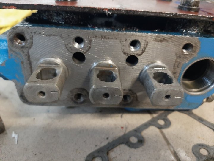

Hej koledzy. Rozebrałem cały rozdzielacz żeby go puszczelniać i nie zauważyłem przy rozbiórce że na sekcjach są znaki. I teraz pytanie czy one powinny być skierowane w strone zaworu przelewowego czy odwrotnie? Na obudowie nic nie jest nabite także nie ma podpowiedzi
