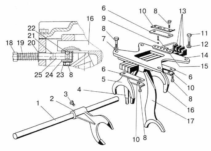

panowie mam problem z wyskakujacym reduktorem tym między nogami jak sie siedzi tyle ze nie wyskakuje on pod obciazeniem a na nierownosciach ciagnik buja i dzwignia rozlacza na luz . jest tu jakiś zatrzask czy coś ? dodam ze stalo się to po tym jak razem z machanikiem szukaliśmy wyszczerbionego tryba i pokrywa z reduktorem byla zdejmowana
Masz tutaj. http://t25.eu/inkontrahent.php?g=642 , http://t25.eu/inkontrahent.php?g=322
Jeszcze chyba była wersja z krótką dźwignią i pedałem, ale nie widzę tego.
Elementy 8 i 9 z pierwszego linku oraz 3 i 25 z drugiego linku.
Ściągasz kawałek podłogi, potem 6 śrub i fik do góry.

Wajcha od półbiegów jest tez jest blokowana kulka która jest na sprężynie. Jak widełki połączane z wajcha sa osadzone na zębatce ruch tej wajchy jest ograniczony i nie można ja więcej obrócić niż jest to możliwe co zapobiega wypadnięciu kulki.  Jak to się rozmotuje można obracać wajcha do okola, jeżeli byliście nie uważni to zrobiliście to i wypadła kulka co spowodowało brak zabezpieczenia. Luzna wajcha = brak kulki ewentualnie kulki i sprężyny.
