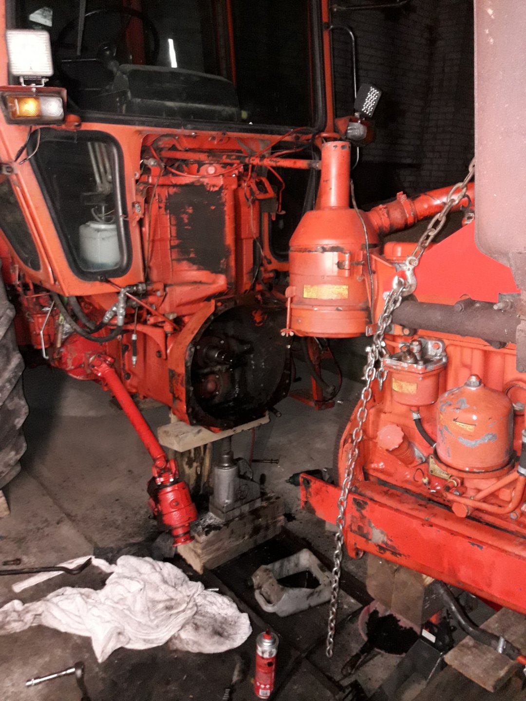

Panowie kolejna niespodzianka. Przy ugnitaniu kukurydzy z włączonym napędem, kilkukrotnie coś stuknęło pod podłogą tak jak by ktoś młotkiem w nią przywalił. Teraz po wjechaniu do garażu gdy chciałem cofnąć, blokuje przednie koła. Do przodu nic się nie dzieje, a do tyłu natychmiast stają dęba. Po włączeniu napędu, da się cofnąć, ale coś jak by chrobocze. Jakieś pomysły gdzie najpierw zajrzeć?

Jak jest różnica między włączonym a rozłączonym napędem to zacząłbym od przystawki. Możesz odkrecic wał miedzy przystawką a podporą i sprubować cofnąć na wyłączonym napedzie - jak nie bedzie blokowało kół to na 100% przystawka.
Uwaga: jak odkrecisz wał to olej bedzie kapał od strony przystawki i podpory (jak jest ;) )

Prawdopodobnie blokuje coś w przednim moście. Jak załączysz to idzie a jak wyłączysz to przodek musi napędzić wał i pewnie gdzieś wchodzi ząb na ząb. Po jednym kole z przodu do góry i przekręć nimi do tyłu.
U mnie zatrzymało przednie koła przy 30km/h przy wyłączonym napędzie oczywiście. Rozsypała się przekładnia wchodząca w przedni most.

To też jest opcja - najprościej poodkręcać wały po kolei i sprawdać - i tak trzeba je odkręcić do naprawy co by nie było

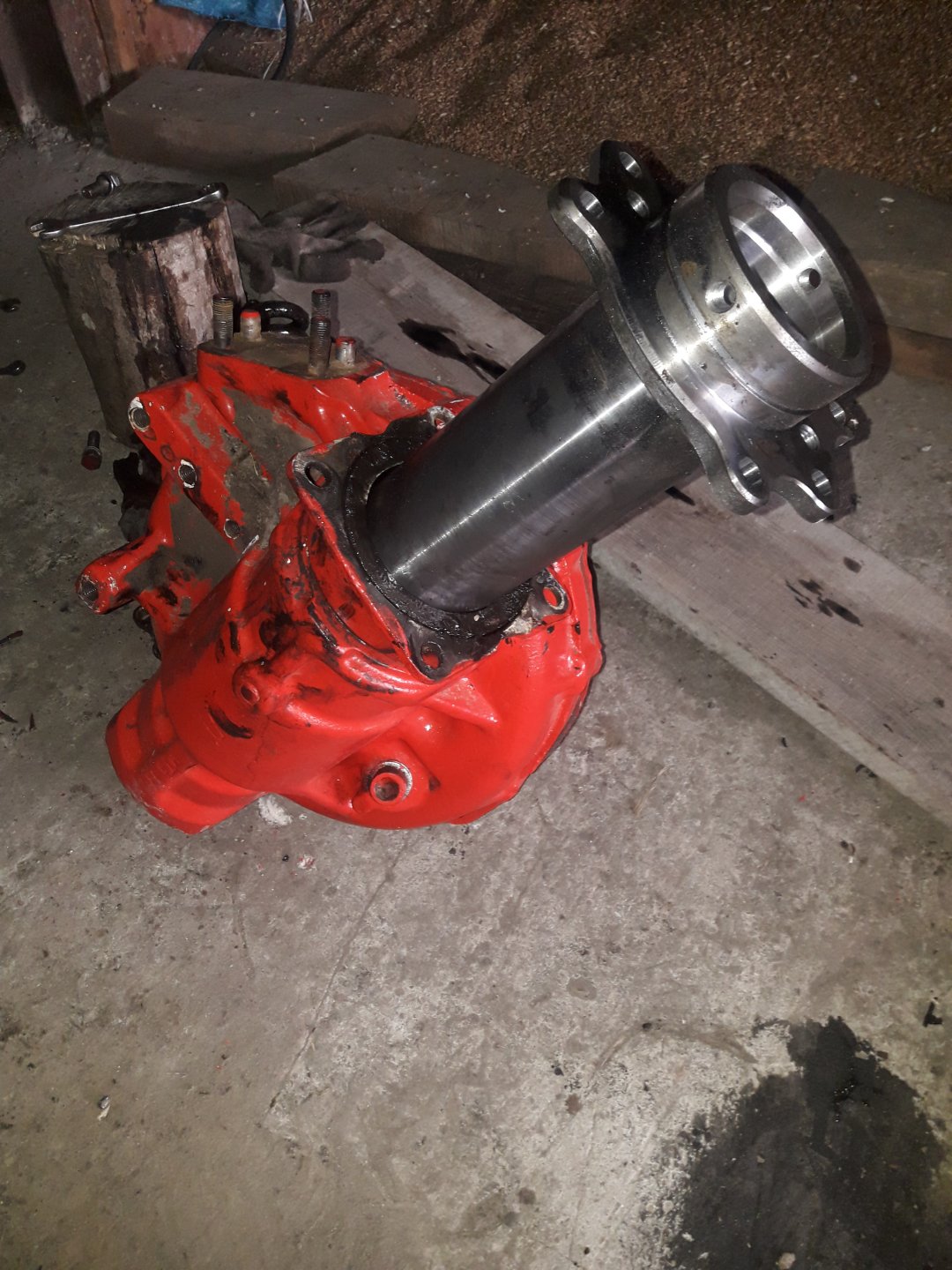

Panocki, popękał mi kołnierz w tulei a co za tym idzie wysypały się stożki,  powiedzcie mi co mogło być tego przyczyną? Chciałbym zapobiec takiej sytuacji w przyszłości. Drugie pytanko czy tuleja z kołnierzem ma mieć luz w tulei w zwrotnicy(moja ma spory co mogło byc przyczyną awarii) czy raczej powinna być bardziej spasowana jedna z drugą? Jak ewentualnie zdemontować tuleję z zwrotnicy?
Tak chodziło mi o tryby stożkowe, już jakiś czas koło miałem lekko pochylone ale chciałem dokończyć zasiewy. U mnie stara tuleja latała na boki i nowa tak samo, myślisz żeby jeszcze wymienić tą tuleję w zwrotnicy?
To u mnie 86r i w przednim moście praktycznie nic nie robione. Po odłączeniu  wału między podporą, a przednim mostem wszystkie objawy znikły. Także albo przystawka, albo mój sąsiad mechanik który siedzi w tych rzęchach kawał czasu obstawia nakrętkę ataku. Co by nie było trzeba rozbierać by postawić diagnozę.
To ma chodzić bez wielkiego luzu na boki. Jak już masz zdemontowane to warto wymienić komplet bo od latania na boki ta druga też poszła i zaraz będzie znowu robota. Z tego co pamiętam wybijasz kołek i potem tuleje.
