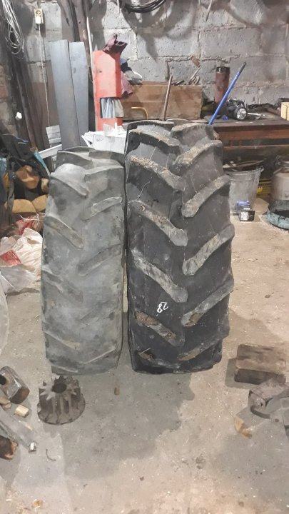

@Lukasz3991 A to jest już maks jaki wejdzie na te felgi? Będę chciał założyć szersze myślałem o 360-380/70r20. Bo na tych obecnych 11,2r20 raz że napęd źle się zgrywa, dwa że rusek robi w ładowaczu i na łąkach strasznie się topią przy zbieraniu bel. Jeszcze ze dwa sezony może wytrzymają, i będą do wymiany bo zaczynają się rozłazić. Ale felgi to nie długo raczej wytrzymają, znajomy ma mi je jutro pospawać tak żeby trochę przedłużyć ich żywot.
@Skoczek1994 Te co ja mam czyli 320/85r20 to odpowiednik 12.4r20, ale z tego co kojarzę to Seweryn na taką samą felgę wsadził 13.6r20 to już 345mm szerokości. Ja sam patrząc u siebie już większej nie wsadziłbym na tą felgę bo dość dużo wystaje, a Seweryn pisał, że u niego bieżnik robił się trochę w pałąk.
Masz do porównania foto. Te co mam teraz są płaskie i praktycznie nie robią śladów.
Edytowane przez Lukasz3991
  • Thanks 2
Raczej tak aczkolwiek ręki nie dam. Swoją drogą to chyba ktoś gdzieś pisał, że na te W12 laczki 11.2 r20 nie podejdą. Dobrze sobie policz jakie później buty kupić żeby się nie użerać ze skręcaniem jak na tych 11.2
@Skoczek1994 Tak, zdjęcie przedstawiają 11.2 r20 i 320/85r20. Jak je zakładałem to miałem wątpliwości co do zgrywania się mimo kilkukrotnego wyliczania, ale obawy były błędne mimo tego, że różnica wielkości opon jest mega. Jak teraz przyjemnie skręca się i cofa skręcając... normalnie jest to poezja. Tak mnie to wkurzało, że specjalnie po to zmieniłem opony, a stare opchnąłem.  Dodatkowo te 320/85r20 ze zdjęcia mają fest szeroki bieżnik bo jest go 33cm także w polu czy łące idzie jak po suchuteńkim. Teraz jeszcze takie 480/70r38 na tył i można po jeziorze jeździć.
