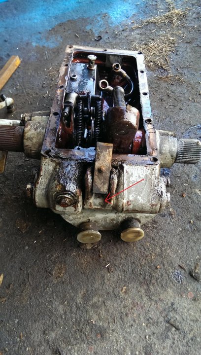

  1.
Dzisiaj rozebrałem podnośnik, niegdy wczesniej tego nie robiłem, problem z nim jest taki że opuszcza jak wyłączę pompe no i przy włączonej cały czas pulsuje (opuści troche i podnosi do góry, opuści i podnosi), w lato zauważyłem że czasami trzymał, zjeżdżałem z pola z opryskiwaczem na wyłączonej pompie i czasami dojechałem do domu okolo 2km i nie opuścił nic ale częściej było tak że musiałem ze 3 razy się zatrzymać włączyć pompę podnieść i jechać.
Na tłoczysku są dwa uszczelniacze z tworzywa (jakie są najlepsze?) i jeden metalowy. Wg katalogu te metalowe również są dwa, gdzie się znajduje drugi?
Jak mam już wyjęte wszystko to wymienię również oringi w rozdzielaczu.

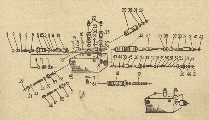

Wg katalogu, rysunek poniżej, uszczelnienia to:
3 - 9,3x2,4 3szt.
7 - 12x6 2szt.
8 - 11,3x2,4 2szt.
17 - 7,3x2,4 1szt.
20 - 22x27 1szt.
24 - 19,3x2,4 2szt.
28 - 18x22 2szt.
30 - 15,3x2,4 3szt.
51 - brak podanego wymiaru
65 - 20x24 1szt.
Możecie napisać które z nich kupić i wymienić?

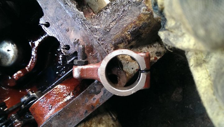

Napiszcie co się ustawia, reguluje elementem widocznym na zdj?
@asharot chyba mówimy o różnych rzeczach? Mi chodzi o ten element z załączonego zdj.
problem w tym że ta śruba u mnie lata luźno nie była zakontrowana nakrętką.
@balcerek1 szukałem w instrukcji ale nie znalazłem, możesz napisać na której to jest stronie?

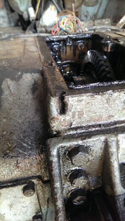

Jeszcze dwa pytania. Czym zabezpieczyć śruby żeby nie rdzewiały? Są jakieś środki do smarowania, pryskania?
Czy można to pęknięcie jak na zdj w jakiś sposób naprawić?
Edytowane przez majes
ja to zrobiłem u kilku osób tak że ten otwór nawierciłem jeszcze dalej nagwintowałem dorobiłem dłuższą szpilkę i skręciłem a tego nie spawałem i już trochę chodzi i nie cieknie spaw i tak dobrze gwintu trzymać nie będzie

Podnośnik złożyłem, i nawet działa (pierwszy raz go naprawiałem, wymieniałem wszytskie uszczelki w podnosniku i rozdzielaczu) trzyma super i wydaje się że szybciej podnosi i jest mocniejszy.
tylko pytanie jak ustawić drążek skrętny? W jakim położeniu powinien być element zaznaczony na czerwono? On się obraca w jakimś zakresie ruchu, czy ma być w połowie tego obrotu? Czy oparty górną krawędzią o obudowę?
witam, mam problem z hydrauliką w c 360. Mam pług śnieżny z siłownikiem dwukierunkowym, chciałem dziś równać ziemie i okazało się że chodzi tylko jedno wyjście hydrauliki, a drugie nie, wcześniej chodziło, próbowałem regulować "flansze" chyba tak to się nazywa ale to nic nie daje, jak biorę do góry to podnosi pług a do dołu nic się nie dzieje nawet nie słychać żadnych zmian w pracy silnika. Chyba jutro zdejme plecak tylko nie wiem jak stwierdzić że to rozdzielacz padł , doradzi ktoś coś? I druga sprawa jak powinny być założone manszety prawidłowo na tłoku?
Ustaw po środku.Element jest od hydrauliki podnośnika,działa na zasadzie przeciążenia ciągnika (pług,agregat)podrywając do góry sprzęt w trudnych warunkach.
