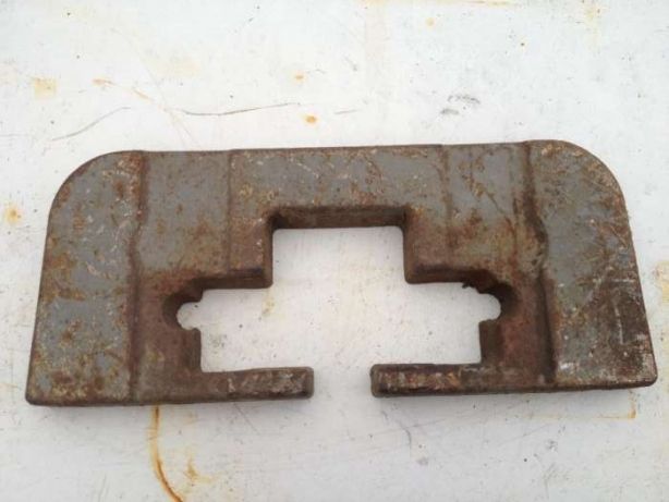

Akumulator z przodu był już montowany fabrycznie w nowszych 60-tkach.
49 minut temu, TheMariko12 napisał:
Nie mam pojęcia, może jakiś autopart czy coś takiego, wujek mechanik to ma Mi załatwić i przerobić instalację pod 12V i tak zastanawiam się czy nie przenieść akumulator pod filtr powietrza.
Na zimę w razie potrzeby zakładam szybkoobrotowy i po problemie, a i tak zimą w mrozy to praktycznie nie używam ciągnika.
Po co przerabiać instalację pod 12v jak jest i tak na 12v. Ja nie polecam szybkoobrotowego przynajmniej tego za 300 zł, jeśli już to ten za ponad 1200 zł, bo te za 300 niby kręcą,  ale nie kręcą. Ja bym Ci polecał założyć płomieniówkę i oryginalny rozrusznik założyć. Sam mam szybko obrotowy i już bym takiego nie kupił.
2 minuty temu, Adi96 napisał:
Żadna nowość,tylko jak był akumulator z przodu to szły inne obciążniki
Pokaż mi jakie to były, bo jakoś  innych fabrycznie nie widziałem.
Ja mam org aku z przodu i jakoś nie widzę ujemnych skutków wstrząsów.
Są z tego tylko same zalety aku jest na wierzchu i zajmuje mało miejsca.
pod podłogą mam pusto a w miejscu gdzie inne 60 mają skrzynkę mam wsadzoną butlę od powietrza. wpasowała się idealnie nie zajmuje miejca i nie obniża prześwitu (ciągnik z ładowaczem)
Sean mało widziałeś zobacz w mojej galerii na 3p. org aku z przodu pod filtrem. skrzynek na aku nigdy nie miał.
