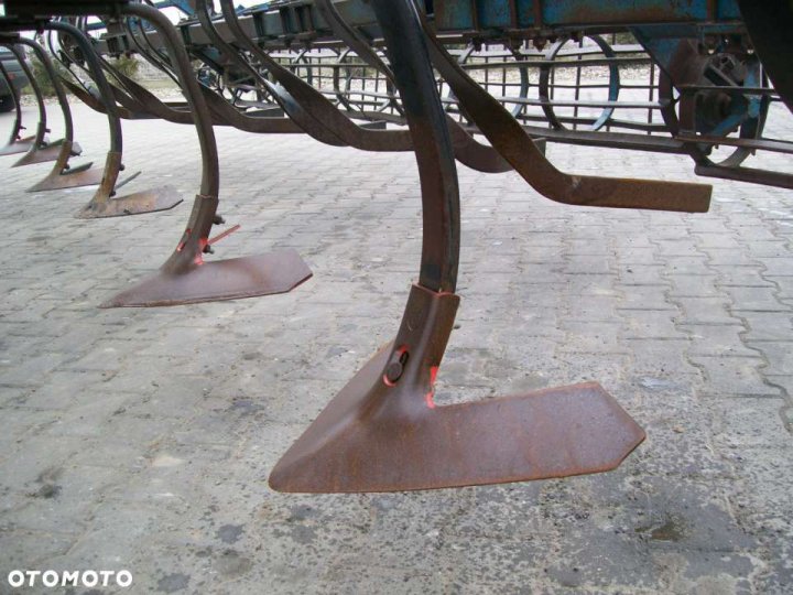

Wałek jest oryginalny unii, ma pewnie ponad 20 lat. Zrobiony z płaskowników około 6mm i dobrej stali. Redlice 50 cm szer. Głębokość pracy około 17-20 cm
Edytowane przez malwina171
Podorywkę wykonuje się na ok 8cm - po co 17-20cm? Z tymi redlicami chodziło mi raczej o kształt czy gęsia stopka czy sercowa. Jaką to masz redlicę że szeroka na 50cm??? Ten wałek na końcu nie jest do równania ziemi - wał strunowy nie ma równać tylko kruszyć ( zresztą wał nie jest do równania).
Dopatrzyłem się na filmie że masz redlice z podcinaczami bocznymi - po nich będą zawsze rowki to co zostaje to po ostatnim rzędzie. Masz 2 wyjścia - talerze na przemian tak jak w typowych agregatach ścierniskowych lub dorobić takie do zagarniania z płaskowników jak np. http://www.dziekan-maszynyrolnicze.pl/agregaty_AS_18_32_K2WS.html.

Ccialbym zalozyc takie zagarniajace zeby jak na obrazku , a za nimi wałek.  Tylko ze nie wiem gdzie to kupic i jak to sie fachowo nazywa???

Kolego @FINN  pozwolisz że nie zgodzę się z Tobą w kwestii tych nierówności. Widać na filmie jak przejeżdżał autem to strasznie nim bujało. Przy łapach z podcinaczem muszą być talerze lub zgrzebła. W gruberach bez podcinaczy pozostają tylko małe rowki i tym bym się nie przejmował ale na tym filmie nie jest najlepiej. Oczywiście nie musi być równo i rowki są nawet wskazane po podorywce ale nie tak duże.
po gruberze niestety takie pole zostaje zwłaszcza jesli ma podcinacze boczne ale do podorywki na 8cm maks 12cm muszą byc bo to one robią robote talerze uważam za zbędne bo to one robią koleiny ja ich nie używam i pole wygląda lepiej bo łapy podcinają i przykrywają resztki a talerze wywracają je na góre znowu -masło-maślane. bezpodcinaczy po talerzówce te łapy ładnie uprawiają glebe pod siew (bezorkowo)
