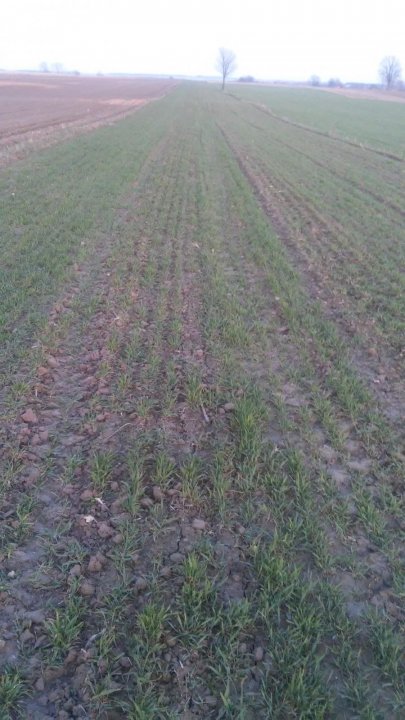

Mam duży dylemat z pszenicą ozimą - odmiana dakota bardzo słabo przezimowała. Najsłabszą 1/3 ozimej przesiałem pszenicą jarą. Reszta tez jest mizerna, obsada poniżej 100 roślin/m2. Na początku cała była żółta, ale z korzenia część zaczęła odbijać i teraz zieleni się na polu.
Na początku maca sypnąłem 100 kg/ha saletry, wczoraj dorzuciłem kolejne 150 kg/ha. Pszenica w 50% jest w fazie jednego liścia, a reszta ma ok 3 liści.
Co dalej z nią robić?

Ja bym nastawił się na chwile obecną na zabieg mocznikiem (15%) + siarczan magnezu i odżywka PK (w tych fazach pszenica jeszcze słabo pobiera składniki z gleby także warto podać). A drugi zabieg jak już rośliny będa poza fazą 3-4 liści (wszystkie lub jak najmniej poniżej tej fazy) CCC 0,7 + siarczan magnezu + mangan + miedź (mangan z miedzią osobno lub razem z CCC i siarczanem) - z tym zabiegiem musisz wyrobić się do ok. 10-15 kwietnia
Moddusem mozna wyrównac plantacje ale to się robi w BBCH 29, wcześniej nie widze sensu stosowania
Pierwszą dawkę N należy zastosować przed ruszeniem wegetacji, jest najbardziej plonotwórcza. Przy słabych 50% ogólnej. To N ma czekać na pszenicę. nie pszenica na N, szczególnie gdy ma być stosowany retardant.
