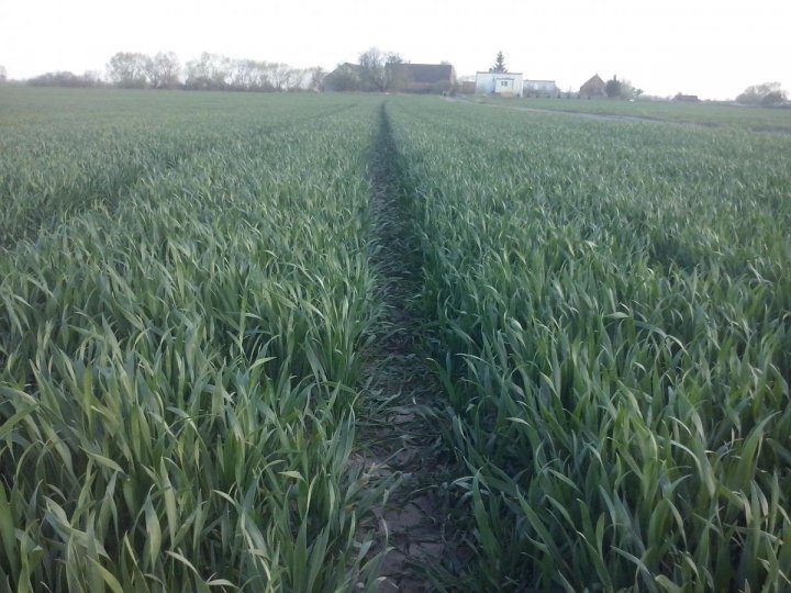

U mnie też wczoraj popadało, a dzisiaj rano już śladu nie było. Ogólnie jest bardzo sucho. Pszenica ozima na jednym kawałku ma kolanko  2-3 mm na węzłem krzewienia, a na drugim kawałku 8mm. Nie opryskałem jej jeszcze, choć miałem już wlewać Medax Top, ale bardzo grzało no i ta faza. Po niedzieli opryskam. Zabieg wykonam po południu i dodam od razu siarczan magnezu. Można do Medaxu Top dodawać ten nawóz?
U mnie oprysk moddusemccc,mondatakiem,propiciem i galaperem był o 19 wieczorem, wiatr był słaby, chociaż w dzień nieżle hulało.
A tak w ogóle to zasada jest taka,że opryski robi się pod wieczór a nie w południe

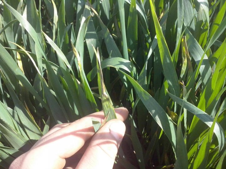

To może  być rdza żółta, ale trudno to stwierdzić ze zdjęcia
Witam
Mam problem z pszenicą ozimą oraz pszenzytem ozimym. Na zbożach zaczęły sie pojawiać żółte końcówki i plamy jak na załączonych zdjęciach. Co to jest? czym to zwalczyć? proszę o pomoc
Jak dla mnie do brak roślinom pokarmu oraz mikroelementów  ale i z kąd mają się wziąść jak zimno i step tzn. sucho jak djabli , jedyna pocieszająca sytuacja to temp. w ostatnich dniach , u mnie sailor ruszył przez ostatnie dwa dni jak wściekły ale wody wody i jeszcze raz wody. Taka moja rada jak nie popada , to jakaś dobrej klasy odżywka i heja. Ostatnio słyszałem takie stwierdzenie jak któś mądry to przy tej pogodzie już 2 razy odżywkami robił , więc się do tego zastosowałem i 70% pszenic wygląda całkiem nieźle , najgorsza jednak sytuacja u mnie po burakach które to wydoiły resztki wilgoci na jesieni , że zaorać nie mogłem , i tam gdzie przyorałem liście jest ok. a gdzie nie jest jak na innej planecie.

dwa zabiegi i w każdy zabieg po 5 kg/ha siarczanu magnezu  i 5 kg/ha mocznika co jest przypaliłem ją? zabieg t 1 topsin 1l/ha + bumper 0,3l/ha
dostała obecnie 90kg N+ 50 N a dostanie jeszcze 60 N w III dawce gleba IV a,b

Raczej nie przypaliłeś bo i specjalnie nie było czym. Ja już 3 raz dałem odżywki, w drugim razie pojechałem potasem i trzeci wczoraj z  fungicydem ccc  Modus, i to był szczał w  dziesiątkę z potasem, uregulowało mi gospodarkę wodną  w roślinie i nie mam objawów niczego na niej. Odzywki DR Green i Intermag.
Kolego u mnie tak samo wyglądają pszenżyta a pszenica trochę lepiej. Nie wiem od czego są te żółte przebarwienia na końcówkach i dolnych liściach.... W czwartek, piątek i sobotę pryskałem tiltem + mondatakiem + odżywkami z magnezem i siarką i poprawy jeszcze niema.

smutna prawda ba słabszej ziemi zaczyna już brakować oziminom wody, a deszczu nie widać, najbardziej się boję ze opryskałem ccc na skracanie, ktoś coś gdał że skraca całą roślinę razem z korzeniem, a mogłem dać sobie spokój i tylko prysnąć cerone w maju, a w sklepie mi znajomy gadał że daj sobie spokój jak przyjdzie suzza to same się skrócą rośliny
u mnie ejst tak sucho że gorczyca leży w ziemi (piasku) już 3 tyg i połowa zeszła połowa nie bo nic nie padło, dobrze że chciaż przed deszczem jęczmienie posialiśmy bo tak by była masakra jakas  :(  :blink:  :huh:
ludzie pada u mnie !!! O to moje jedne z wielu zbóż, które wymaga skracania w tej chwili a na pogodę na necie patrzałem to ma padać codziennie przelotnie do 3 maja ???? można równie skutecznie skrócić pszenicę w innym terminie ccc .???? a jak tam u was pszenica jara jaka faza pryskaliście czymś już ??

Popryskałem w środę pszenice i pszenżyto Antywylegaczem 1,0 l/ha+ Lotus 0,5+ Mondatack 0,7 l/ha. I od tego momentu pszenżyto zaczyna żółknąć. A mianowicie dolne liście usychają a na końcówkach górnych liści widać żółte plamy i końcówki tych liści zasychają i odpadają. Podczas oprysku temperatura wynosiła ok. 15 stopni a w nocy spadła do 3-4 stopni. I stąd moje pytanie czy to przypalenia po mieszaninie??? Czy może wirus karłowatości po mszycach? A może atak septariozy?  A może przez to ze nie padało przez 3 tygodnie i Antywylegacz tak zadziałał?
Co poradzicie na ten problem? Może oprysk np. Tytanitem i siarczenem magnezu.?
