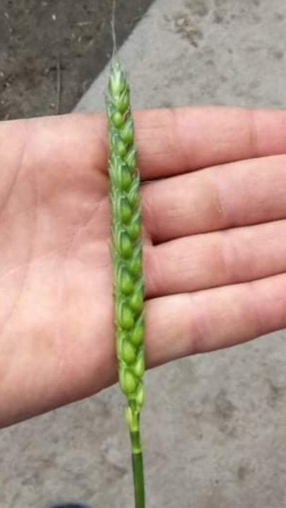

Jak oceniacie Kłos? Pszenica RTG Bilanz
Udostępnij ten post
Link to postu
Udostępnij na innych stronach
12t/ha z tego nie wyciśniesz 😊
