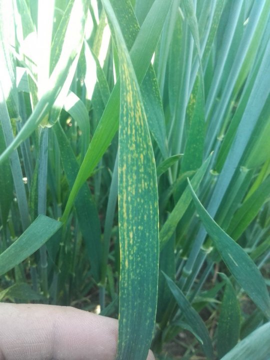

Panowie Pomocy!! Czym to zwalczyć jest to albo rdza albo septoroza na T2 poszedł Soligor?? Pomocy
septorioza, koło rdzy to nawet nie stało. czym zwalczyć? chlorotalonil, epoksykonazol, protiokonazol, bisafen.
@Uziu92 nie każdy drogi środek, który dużo kosztuje jest wart swojej ceny. nie każda substancja działa odpowiednio na wszystkie choroby. a poza tym: 1) prowadzenie łanu pod kątem chorób zaczyna się od siewu; 2) trzeba sprawdzać co się dzieje na polu i reagować wcześniej; 3) trzeba się orientować na co dana odmiana jest podatna i prowadzić ochronę pod tym kątem 4) trzeba się orientować jakich środków używać; 5) to co wspomniał Yacenty. cudów nie ma

LUBandrzej    2
Napisano (edytowany)
To się stało w przeciągu tygodnia ale pytanie5czym to zwalczyć?

Uziu92    7958
7 minut temu, yacenty napisał:
albo masz inną odmianę i lekko inny przebieg pogody
ostatnie 2 tygodnie dość ciepło, opady, parno, rano rosy i mgły więc dla grzyba dobre warunki, pszenice mam po pszenicy już 4 rok, wcześniej 3 lata po kolei pszenżyto także monokultura konkret, opryskałem od grzyba jedynie kilimandzaro bo na niej mączniak był, skagen, belissa i rotax w miarę czyste, nie ma tragedii, na dniach pójdzie tebukonazol na flage i kłos i tyle.

lukasz222    2883
w ciągu tygodnia choroba zeżarła Ci cały liść? napisałem czym zwalczyć
Uziu - w tym roku zboża są w miarę czyste, więc ochrona po kosztach niejednemu wyjdzie na dobre

yacenty    3871
to wcale o niczym nie swiadczy - ja już sam nie wiem co jest głównym motorem dla grzyba na pszenicy. wydaje mi się ze jednak mix odmiana/pogoda

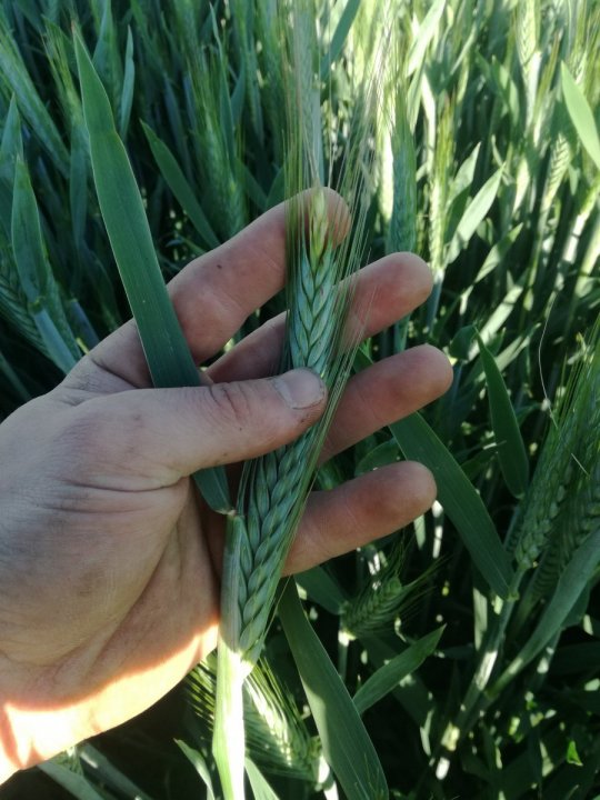

Thorod    23
Panowie co to moze być, w pszenzycie zauważyłem takie bielenie na koncu klosow, trafia sie tego dosyc. Głownie? Fuzarioza? T2/T3 bylo epoksy+fenpropi+azoksy. Co prawda godzine po oprysku spadl podnad litr lekkiego deszczu to chyba zadzialalo.

bratpit    29
Przede wszystkim to nie stało się w przeciągu tygodnia.Trzeba było myśleć wcześniej.
I po drugie to nie chwast , ani owad tego sie nie zwalcza ładując co tydzień wiekszą dawke chemii .
Co chcesz z brązowego zielone zrobić??
JAk dałeś SOligor to dałeś .Temu liściu nawet 1000 zł z górnej półki już nie pomoże , ale pomoże za to namnożyć odpornych mutacji.

waldeko    15
Chyba ploniarka zbożowa ?

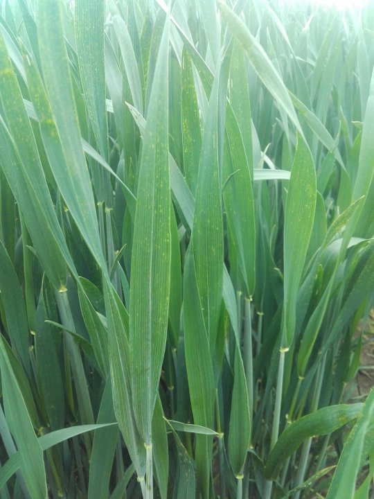

chuck00    207
Pszenica Arkadia oraz Belissa - co to może być? Niedobory makro? Tydzień temu robiłem T2 i flaga była czysta, w dolnych partiach mączniak. Teraz widać przebarwienia, na słabszej glebie są one bardziej intensywne.
