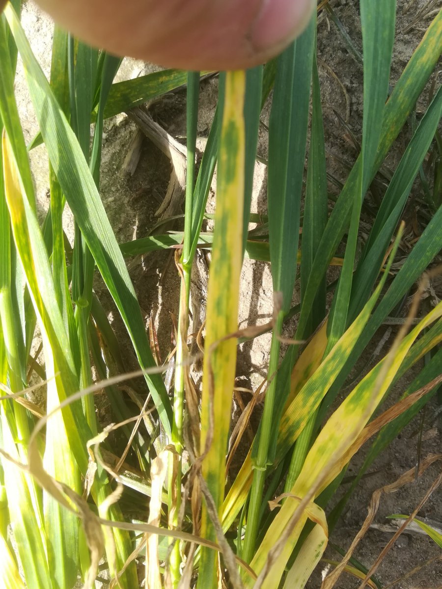

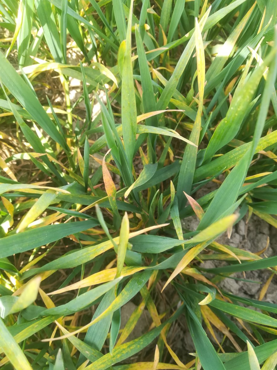

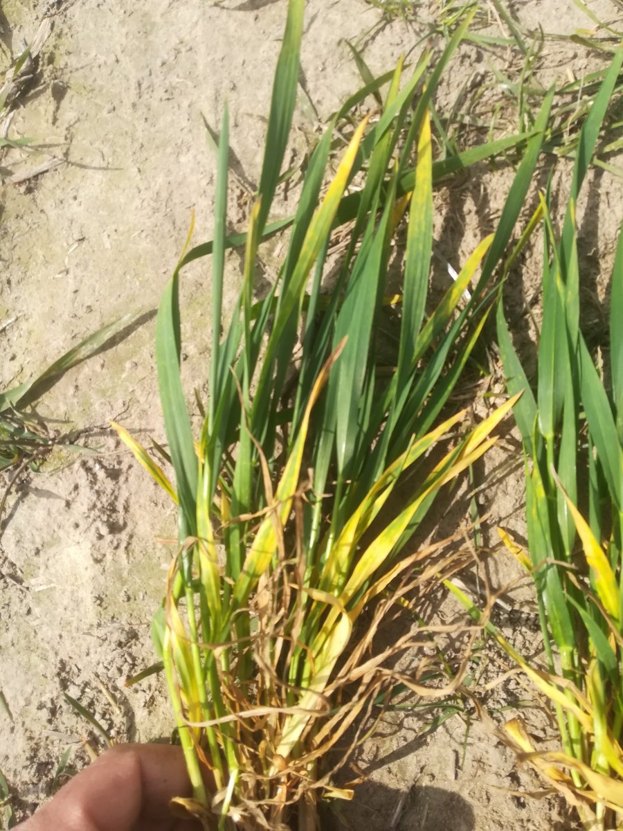

Ktoś ma jakiś pomysł co może dolegac pszenicy? T1 zrobione, odżywki dane, 200 kg N w rsm  septorioza ją by tak atakowała? Stanowisko po rzepaku, wapnowane wapnem tkenkowym 5t/ha

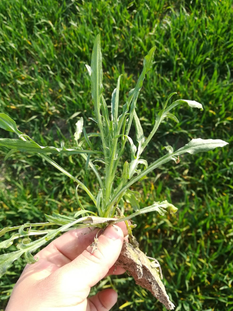

Na jednym kawałku mam sporo tylko takiego chwastu, pytanie czy bardzo szkodliwy i robić poprawkę?
