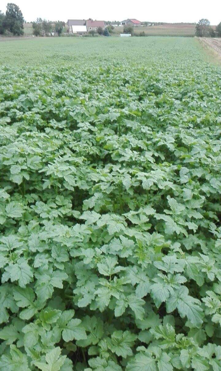

14 godzin temu, Zapracowany napisał:
U tescia ztalerzowałem kawalek gorczyce rosiał lejkiem, miał bronować ale zapadało. Tak wyglądała po miesiącu
Nie wierze, ze to jest miesiac po siewie nie ma szans.
