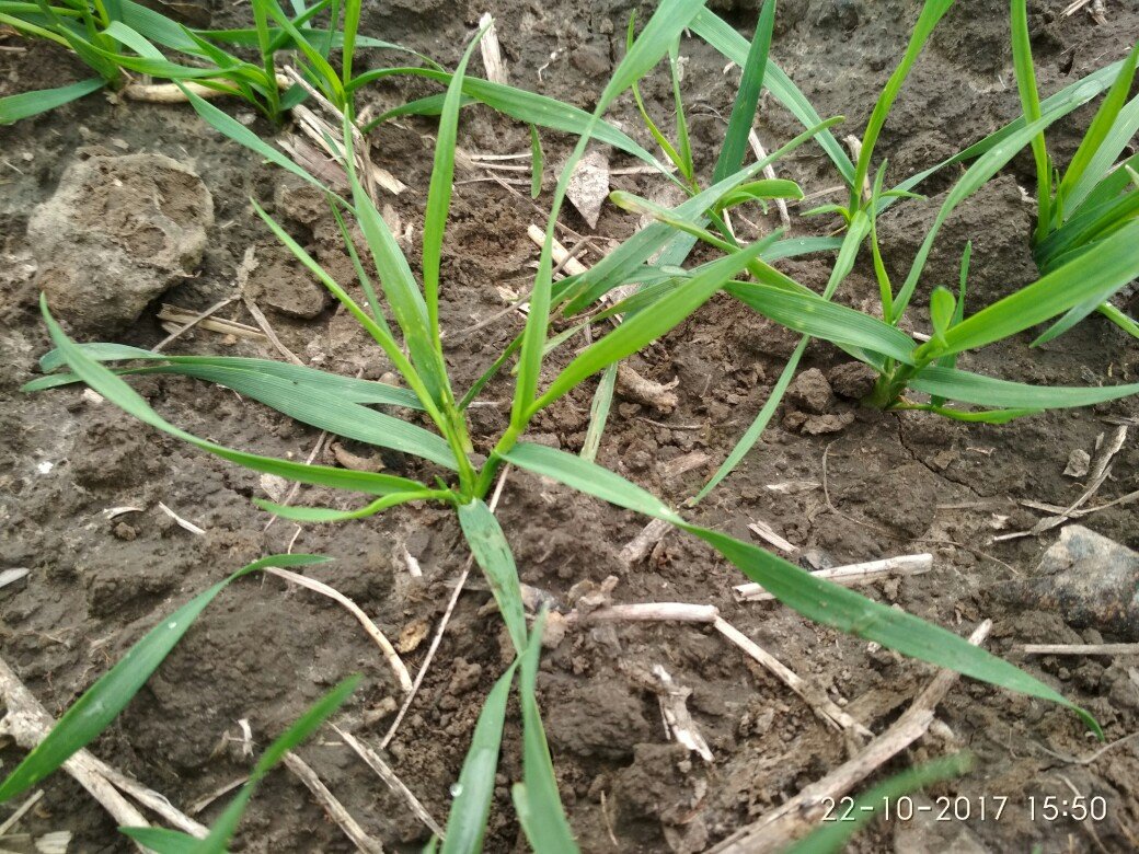

Samsung ale masz tam grudy, stary wygląda to jakbyś po orce siał. Jak chcesz pryskać doglebowo to koniecznie dysze dwustrumieniowe bo spod tych grud kupę chwastów powschodzi.
A co do dokrzewiana to na wiosnę jak tylko ruszy wegetacja i będzie temperatura na plus to mocznik z CCC i fajnie się pokrzewi. Oczywiście azot koniecznie na start jak najwcześniej. Źle Twoja pszenica nie wygląda jeno pole trochę gorzej.
A mam pytanko, czy Trinity dobrze sobie radzi z rzepakiem czy dorzucić mu 5g gleanu. ??? Nie mam z tym praktyki a jutro jadę bo od czwartku przymrozki a mam już dwa liście i rzepak spory, skur...iel jak szybko rośnie yebany.
Jestem pozytywnie zaskoczony Hondią. Siana 18 września na mega dobrej glebie ma już 3 rozkrzewienia. Obok rośnie Agil i ma dwa razy dłuższe liście, jak trawa i na razie zero rozkrzewień, gdzieniegdzie pojawia się drugie.

@ravoj mam nadzieję ze zniknie i porazone rośliny nie wypadną, w sumie wyszło to w ostatnim tygodniu, wczesniej nic nie było widać, na polach gdzie zamiast boxera poszedł expert w tej samej mieszaninie nic nie ma.
Dlatego mówię że Boxer może takie coś powodować. Bardziej ogarnięci powinni to wiedzieć. Ja go mniej dawałem to u mnie jest ok, ale mimo to gdzieniegdzie jest przebarwienie . Za to dawałem DFF w pełnej dawce i wszystko jest ok więc to nie jest wina Dff
Zresztą tam jeszcze mam Command w ziemi to też może być fitotoksyczny i trudno to jednoznacznie z Boxerem łączyć chociaż przed jego zastosowaniem pszenica była zielona.
Ten "wolniejszy" wzrost może też wynikać z głębokości siewu. Ja mam pszenicę sianą łeb w łeb o tej samej godzinie co sąsiad, u niego zielony łan, u mnie dopiero 2-3 liście. Tylko u niego na wierzchu leżało ziarno, zasiane na góra 2cm, u mnie na 3-4cm. Zobaczymy co będzie, jak przyjdą mrozy, czy mu pszenica się nie przerzedzi.

Jeśli moja pszenica jest posiana na głębokość 3-4cm równomiernie, to ja tu nie widzę błędu agrotechnicznego. Sąsiad wysiał chyba ze 300kg/ha i część zboża leży na wierzchu. Jak to porównam u mnie do 180kg/ha to wygląda to na pierwszy rzut oka "rzadko i słabo". No i wyszła na wierzch jeden dzień później. Może to tez kwestia odmiany - ja akurat na tym kawałku posiałem bohemie.
