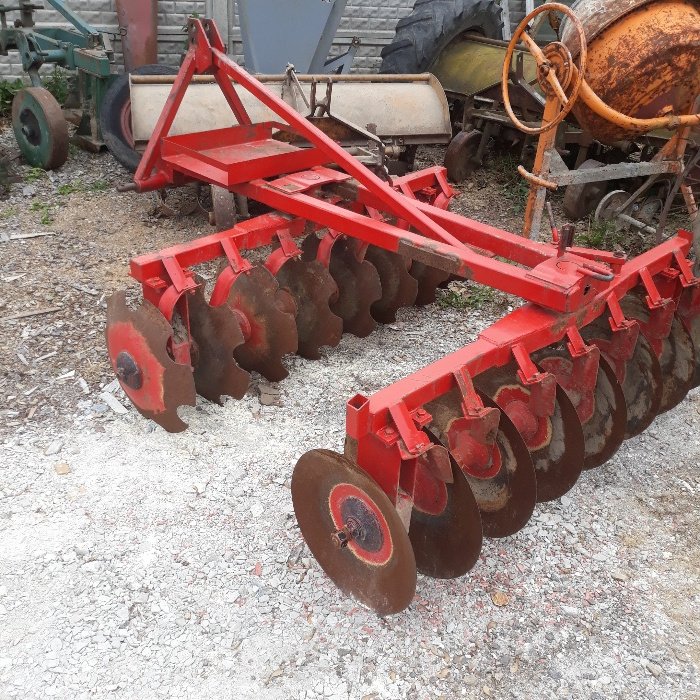

A w jakiej opcji,  jaką szerokość, talerze,  czym ciągacie,  jak z waga,  jak sobie daje rade na sciernisku?

ja mam 1,8m w układzie V, talerze 510, skrajne jakieś mniejsze. Niczym nie obciążam, wypoziomowana miesza ściernisko ładnie. Jak sucho, to wiadomo, że słabiej. Talerze przód i tył nacinane. Regulacja na śruby (nie płynna, tylko przekładane).
Dałem za nową 2700 i za tę cenę jestem zadowolony. Poszukałbym większej, takiej 2,2m ale to może w przyszłym roku.
Sąsiedzi pożyczają i też sobie chwalą, że jedna z lepszych talerzówek bo idzie w ziemię a nie skacze po wierzchu, chociaż taka lekka w sumie

Mam Strumyka V 12, 2,7 już trzeci sezon i trza przyznać że robi robotę pole równe nie trza latać z bronami po polu a jedyna jej wada to waga o parę kilo za lekka ale z tym nie ma problemu wystarczy ją dociążyć (np.dwa betonowe słupki) :D
rocznie robię z 10 - ma z 50-60ha za sobą łącznie z pożyczkami , nie mam wielkiego areału, no i to tylko 1,8m, 4 lata. Łożyska są ok.
w ciężkiej mokrej borowinie z chwastem (ugór) się zalepia na okragło, ale inne też tak mają
na pewno gdybym miał kupować takie rzemiosło, to tylko z talerzami nacinanymi tył i przód, na moich glebach okrągłe z tyłu tylko się ślizgają na ściernisku
talerze mam jakieś włoskie, ale nie pamiętam nazwy
nie mam wałka z tyłu, a to dobra rzecz
ja mam z belką szybkiego mocowania zapinaną od dołu , polecam, zakładasz, podjeżdżasz, podnosisz, zakładasz przetyczki i w pole, zero siłowania
lakier się trzyma, chociaż stoi na dworze, talerze ostre, dopiero delikatnie widac zużycie
moja wygląda tak, jak ta, tylko wszystkie nacinane talerze

Nie polecam natomiast takich konstrukcji z wąską ramą, tam wałki żyją swoim życiem i brony nie da się wypoziomować:

Przednie talerze gładkie tylne nacinane, 2,75 szerokości, ciągami ją 80tką lub zetorzem 85 konnym wrzucam na nią 2-3 worki żwiru i wszystko miesza super ;) przedwczoraj talerzowałem po qq to wszystko ładnie wymieszane talerze ustawione na maksymalnym skosie ;) ściernisko po zbożu i poplony też dobrze miesza ... Talerzowke jest jeszcze z wałem i przy takim obciążeniu w 80tce przód robi się lekki
Aha i jeszcze ... talerzowke w układzie V
Patrzyłem po olx,  to za nową z walem,  2.4 m,  w układzie v niby 5100zl. Jak zawieszona,  to wolałbym chyba wyższa i ja odciążyć.
No i tak się zastanawiam czy kupować jakiegoś staruszka z zachodu,  czy najtańsze krajowe rzemiosło..

Talerze ofas?  W jakimś ogłoszeniu widziałem 610 niby opcjonalne.
Tak myślałem o napisanych wszystkich. Choć w swojej starej famarolce miałem z przodu na przemian gładkie i napisane,  a z tyłu gładkie i przy dobrym dopisze iuris robiła całkiem nieźle.

Nie, nie Ofas, jakieś chyba inne, w każdym razie "Italy" i są całkiem niezłe, może dlatego, że nie mam kamieni
wał zwykły strunowy ze 30cm średnicy , pojedyńczy
pełni podwójną rolę - reguluje głębokość roboczą  + ubija lekko glebę i jednocześnie kruszy większe kawałki, żałuję, że nie mam

Mam taka na waskiej ramie. 4 plaskowniki i trzyma poziom bez problemu
