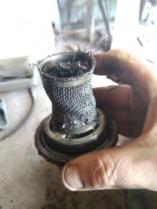

Co prawda znalezione nie na allegro, tylko w lokalnym sklepie - brałem plecak do 60tki na wymianę zakładam dziś, myślę zobaczę czy filterek wstawili nowy..
IMG_20190529_111855-768x1024.thumb.jpg.a942bd6a8389b8fbdb7594796cae9764.jpgIMG_20190529_111838-768x1024.thumb.jpg.13b16ff6101ededafbbdfb10e63451d9.jpg
no nie wstawili..
no nie wstawili..
Ja bym to oddał z powrotem. Ile plecak na wymianę?

Mam zapakowane w woreczek i jutro zajadę do nich.
Nie chcę skłamać - 700pare zł. Bez ramion. A bezpośrednio w Morągu chyba coś koło 650. Ale jak tak regenerowali, to trochę słabo to widzę.
