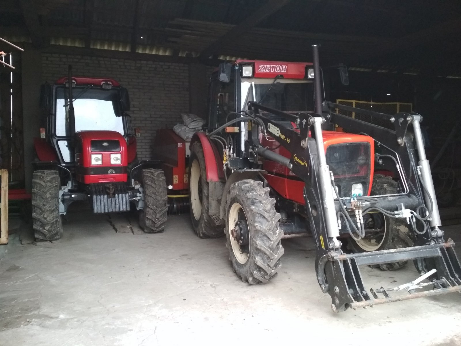

Mam pytanie, jak zabrać się krok po kroku za zdjęcie siłowników z tura te od łyżki? Trochę wylazły ale na chwilę obecną wystają więcej i jedyne podejrzenie to uszczelniacze. Tur nie używany od dłuższego czasu bo ciągnik schowany a siłowniki powoli się wysuwały. Pierwszy raz będę robił takie coś i chcę wiedzieć jak prawidłowo je zdemontować, do uszczelnienia zawiozę gdzieś do jakiegoś fachury. Rolnik1973 znasz jakiegoś dobrego speca w bialskim?

Przewaznie masz kołnierze na gwincie zabezpieczone małym imbusem , który zazwyczaj się objeżdża przy próbie odkręcenia ...
Jak uporasz się z imbusowymi zabezpieczeniami , bierzesz oklepujesz w miejscu skręcania , bo czasem dają klej i mocnymi blycami do rur próbujesz odkręcić .

On nie pyta jak rozmontować siłowniki tylko jak odkręcić przewody i wyciągnąć sworznie, bo sam nie będzie naprawiał.

A muszę spuszczać olej czy coś z tych rzeczy?
Nie musisz , czyste pojemniki na zalatujący olej z węży sobie uszykuj.

Niby nie bialskie ale trochę na zachód Łuków znam fachowca co robi hydraulike i ma sklep jak chcesz to pisz pw podam adres/telefon
