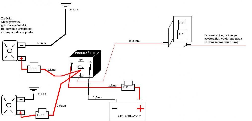

A na poważnie - 1.5 taki jak wrzucałem styknie rozumiem?
Powiedzcie przekaźnik obojętnie jaki? Tzn czy za 5zl czy za 8 jeden uj?
https://allegro.pl/oferta/przekaznik-malogabarytowy-541-12v-z-blaszka-7309567477?bi_s=ads&bi_m=showitem%3Aactive&bi_c=ZDIyZDU1YzYtMjIxZC00NWVjLWE2OWEtMDUyZDEzNWMzNzMzAA&bi_t=ape&referrer=proxy&emission_unit_id=e91eb655-9ac8-459e-abd4-b62fb1ea7234
Czy jak i tak drobne to kosztuje w zasadzie, to wziąć elmoty
https://www.skuteryczesci.pl/przekaznik-malogabarytowy-elmot-typ-541-12v-30a.html
Będą 3 pary lamp. Para pod włącznik. 2 x 24, 2 x 27 i 2 x 48. Pod każdy warto przekaznik, czy tylko pod te najmocniejsze?
Potem
Na włączniki doprowadzam  prąd, potem z nich mogę jednym przewodem parozylowym pociągnąć do przekaznikow i z nich jednozylowymi do świateł?
Masa dla przekaźnika, masa dla świateł i wsio?
1. Tu gdzie na schemacie jest aku można wziąć prąd z jakiegoś innego "miejsca"? Tzn z jakiegoś wolnego przewodu?
2. Na włącznik prąd obojętnie skąd ukraść?
3.  Przewody od przekaźnika 1.5 starcza? Jak tak,  to jakie od aku do przekaźnika i od włącznikami do przekaźnika?
4. Bezpieczniki dać i przed przekaznikiem i za? Bo różnie na internetach widziałem pisali.
Niby elektryk to będzie robił, ale może i ja przy okazji się podszkole

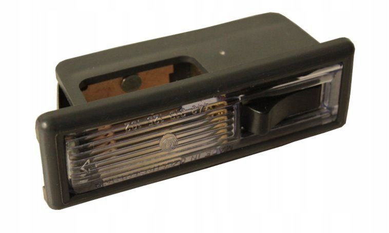

Do takich lampek
58caeff546b990d1dcab6ecb9269
Ida żarówki  takie zwykle

https://www.google.com/search?q=schemat+przekaźnika+samochodowego&tbm=isch&source=iu&ictx=1&fir=xQUf3lENTF7GiM%3A%2CPzkQ8HIr7kWypM%2C_&usg=AI4_-kTqyInrnu_IQLPyht3S19ENqvXkFg&sa=X&ved=2ahUKEwiw8LjPhbbgAhXCIVAKHfXTCWcQ9QEwAHoECAAQBA#imgrc=-f-hsmXW2WDl-M: twoj schemat jest źle zrobiony, tak to powinno byc. Napisze Ci jak ja to zrobiłem. Zaczałem z alternatora przewodem 6mm2 do głownego bezpiecznika https://allegro.pl/oprawa-obudowa-gniazdo-bezpiecznik-midival-mta-i5077158317.html? z tego 2x 4mm2 do skrzynki bezpieczników, i z  kazdego bezpiecznika  do lampy pierwszej 2,5 mm2, a w niej połaczenie do drugiej 1,5 mm2 i oczywiscie po drodze za bezpiecznikami mam jescze na kazdy obwód przekaznik
Do takich lampek
https://allegro.pl/oferta/ring-12v-5w-c5w-zarowka-pomocnicza-rurka-36mm-r239-7601251575
Na oprawce jest c11 5w
schemat masz zły, na styk 86 powinien iść przewód z włącznika, a na 30 główne zasilanie z akumulatora
resztę zrobiłbym tak jak opisał kolega @wini, prąd możesz złapać z alternatora, rozrusznika, akumulatora, gdzie ci blisko i wygodnie

A co do schematu, to kradziony z elektrody. Wziąłem taki, który przejrzyście wyglądał, a na numery nie zwróciłem uwagi(choć też parę tematów przeczytałem, gdzie było opisane co gdzie idzie).
