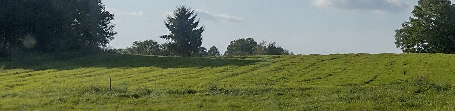

Dziś sobie jadę po pastwisku i patrzcie jaki ładny poplon pod pszenżyto po talerzowaniu ścierniska po owsie 😅 owies jeszcze w tym miejscu dobrze się trzymał niby, ale motowidla obijały już ziarno przed hederem. Ciekawe ile tutaj zostało w polu. No ale koszone wszystko na ostatni gwizdek, to lepiej 70% zebrać, jak nie zebrać nic. U kuzyna już owies tak poprzerastalo, że nie idzie poznać, że zboże tu rosnie. 😐
