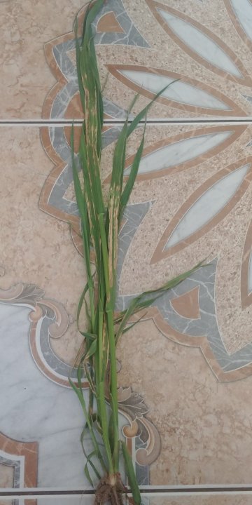

Witam,

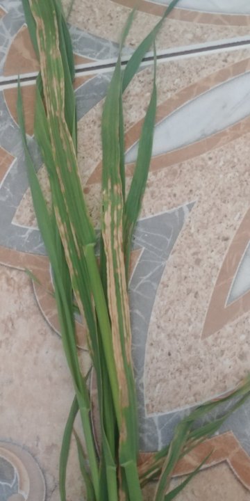

Mam pytanie odnośnie owsa, a mianowicie trafiają się rośliny porażone jak na zdjęciu niżej, wiele tego nie ma ale trafia się. Nawożenie obornik własny bydlęcy + 100 kg kizeryt i 300 kg salterzaku pod korzeń, trzy tygodnie temu dołożyłem 100 kg salterzaku. Pryskany od chwastow równe dwa tygodnie temu mustang forte wg etykiety dawka i warunki bardzo dobre, bez upału zachmurzony dzień. Siew późny bo na samym początku Kwietnia. Nie było żadnej grzybowki i regulacji. Proszę o pomoc. Pozdrawiam
Ostatni oprysk poszedł końcem maja 6% roztwór mocznika z siarczanem magnezu. Nie jest to przypalenie bo występuje placowo i właśnie były takie możliwości jak jakąś choroba, efekt braku wody lub właśnie niedobór

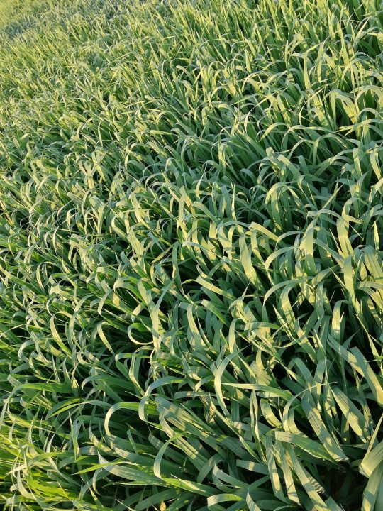

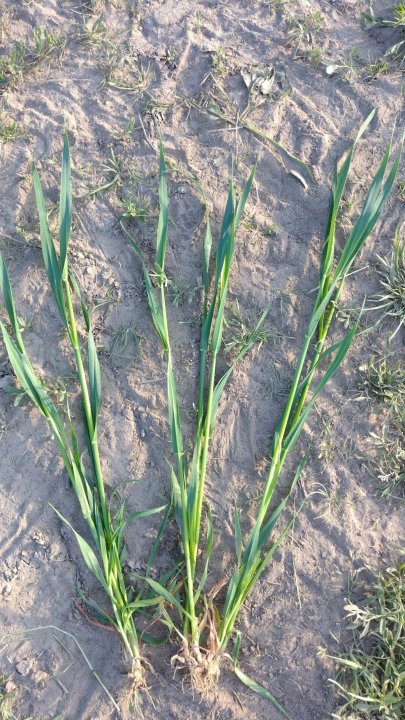

Pany podpowiedzcie, bo ja zawsze noga byłem z oceny fazy rozwojowej rośliny. Kupiłem oprysk na poprawkę i zakres stosowania ma do bbch39 - Liść flagowy całkowicie rozwinięty, widoczny języczek liściowy ostatniego liścia. Łapie się to moje zboże? Owies wygląda tak. W pochwie wyczuwalna wiecha, ma 3kolanka, najniższe jest 1-3cm od węzła krzewienia. Skracane było jak większość miała 3kolanko już. Wysokość jest gdzieś do połowy uda(mam176cm) w lepszych miejscach

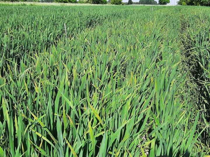

Pytanie ekstra. Co to? W ogóle chciałem tę poprawkę robić, ze względu na złocień. Teraz chodzę sobie po polu i za specjalnie się on nie zabiera. Miejscami trochę poszedł, a miejscami jest identyko jak tydzień temu. Miejscami zielony, a miejscami dolne liście żółkną.
