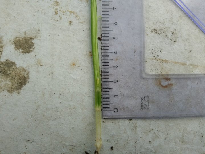

owies idzie ostro w górę, w poniedziałek pojedyncze rosliny były w fazie 1 kolanka a dzis juz drugie kolanko na większości, niestety pogoda nie pozwoliła skrócić ccc, kolejna próba w poniedziałek. Do jakiej fazy można bezpiecznie i efektywnie skracac owies ccc, planuje dawke 1.5l teraz już na 2 kolanko

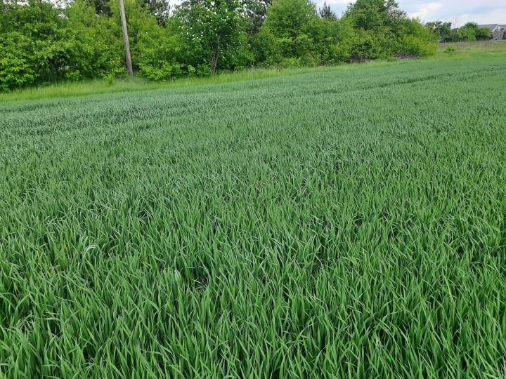

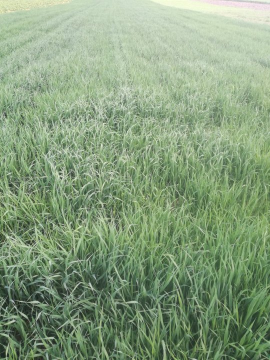

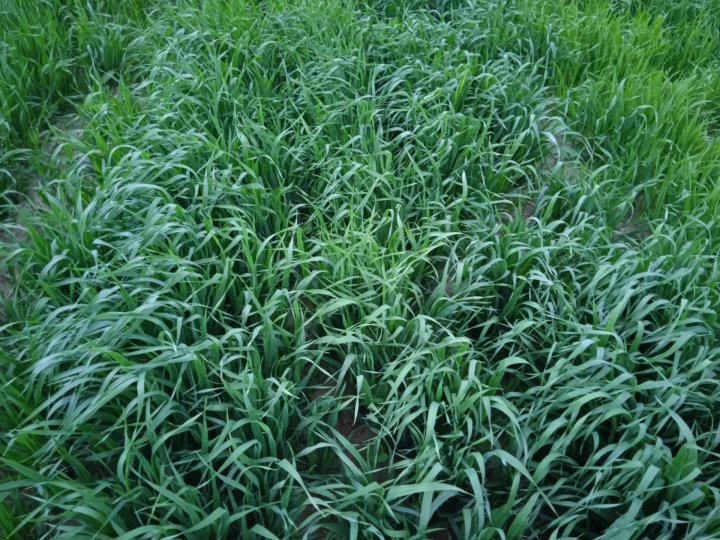

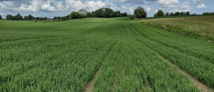

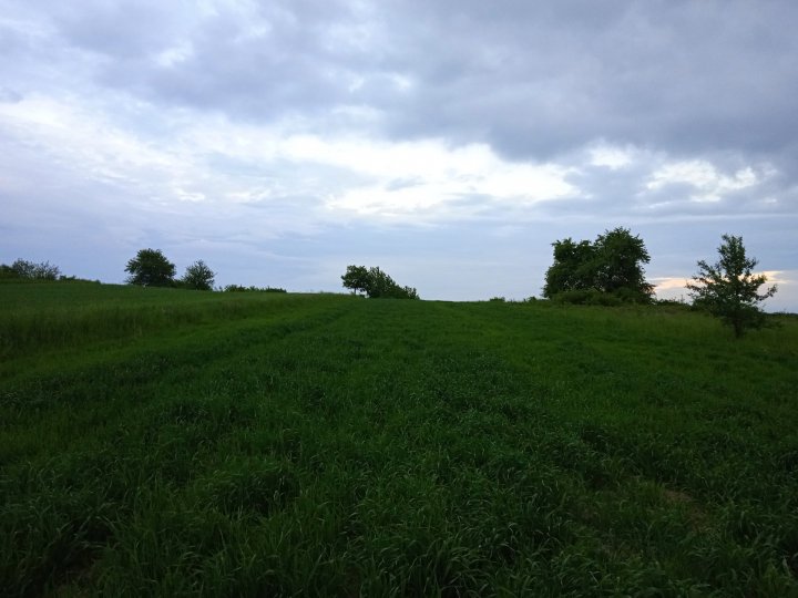

Tydzień byłem na wyjeździe. Przed ostatnim weekendem ani widu ani słuchu pierwszego kolanka. Wróciłem w piątek, dziś idę na pole, a tam 2 kolanko :/ Mam antywylegacz 725, to pewnie polecę jak tylko się da 2L/ha + siarczan/mocznik/odżywki. Generalnie źle nie wygląda. Żółte place zdecydowanie lepiej wyrównały się w bingo. Ogólnie lepiej wygląda od aventisa. Może nie ma bardzo dużej różnicy, ale zauważalna, choc nie wiem czy na zdjęciach będzie widoczna.

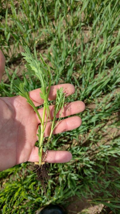

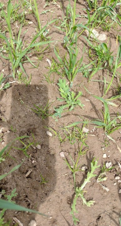

W ogóle wygląda, że po goldzie w max dawce trochę zielska zostało. Cos podpowiecie co to i czy się martwić? Miejscami jest kuźwa zielono od tego. Generalnie od miedzy zbrakło mi oprysku na jakieś 2-3m szerokości, to zielsko, które jest widoczne tu na zdjęciach, to na tym pasku jest kilkukrotnie większe i nie wiem, czy tutaj po prostu jeszcze nie zdechło, czy oprysk tylko przyhamował i ruszy to dalej. Oprysk był jakoś w pierwszym tygodniu mają.
A to nie oset? U mnie pięknie granstar wszystkie chwasty ściął no może poziewnik jeszcze walczy ale powinien owies go zagluszyc nawet jesli odbije... jedyne co to po tym oprysku owies jakis taki przychamowany jakbym skracal a nie na chwast przyskal ale moze to inie dobrze bo nie zamierzalem skracać w zeszlym roku 4.5t/ha i ustał w 99% odmiana komfort. Na następny sezon planuje jakieś nowe wziac z centrali na oku mam kws flamingsgold i romulus. Moze ktos ma je na ten sezon lub wcześniej mial i cos o nich powie bo troche sie na nie nakrecilem. Ale z komfortu i tak nie zrezygnuje bo na moje pola i klimat naprawdę rządzi zreszta sasiady tez tak sadza bo ponad 10t na siew pobralo 6 chłopa :)
Bardziej boję się, że to złocień, bo z nim mam problem w jarych zbożach. Jakiś czas temu w owsie pryskalem granstarem i dał radę, a teraz kurcze licho to wygląda. Tylko zastanawiam się właśnie, czy po prostu jest na zdechnieciu, czy zbiera siły żeby ruszyć.
Granstar dobrze czyści nawet w zaniżonej dawce (35g/ha testowałem) ale  i w tej dawce trochę przyhamowuje owies , liście troszkę jaśnieją ale później to mija. Golda testowałem w dawce 1l/ha i po nim rośliny nie żółkną , liście robią bardziej pochylone no i oczywiście gorzej radzi sobie z niektórymi chwastami.

Panowie jest pytanie. Pryskałem owies ccc 1l na ha w fazie 1 kolanka. Teraz 3 kolanko jest tak z 1cm nad drugim, owies rośnie jak szalony i robi się trochę wiotki. Można dać mu jescze 1l ccc w tej fazie? 1 oprysk byl 2 tygodnie temu.

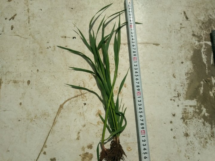

Panowie szukam szybkiej pomocy. Owies na polowach plantacji wygląda tak jak na zdjęciach a nawet gorzej. Zaczyna się plamkami jak na 2 foto a potem obumierają liście jak na foto 3. Ponad 30ha tak wgląda. Bez względu czy przeczka czy ścieżka. W niektórych miejscach jest odcięte jak od linijki tu jest ok, za 20cm już cały żółty. Nie wiem co robić odżywki czy grzybówka?
Roślina na 1 fotce to i tak wygląda dobrze, niektóre z nich od dołu do spodu żółte. I bardzo zastanawia mnie ze korzen nie ma białych nowych cieniutkich korzeni. Jest kilka grubych starych a nowych nie widzę. Zawsze gdy wyrywałem zboże wiosna to było pełno nowych idących do przodu mikroskopijnych korzonków tu nie ma prawie nic.

Na drugi zdjęciu rychosporioza
