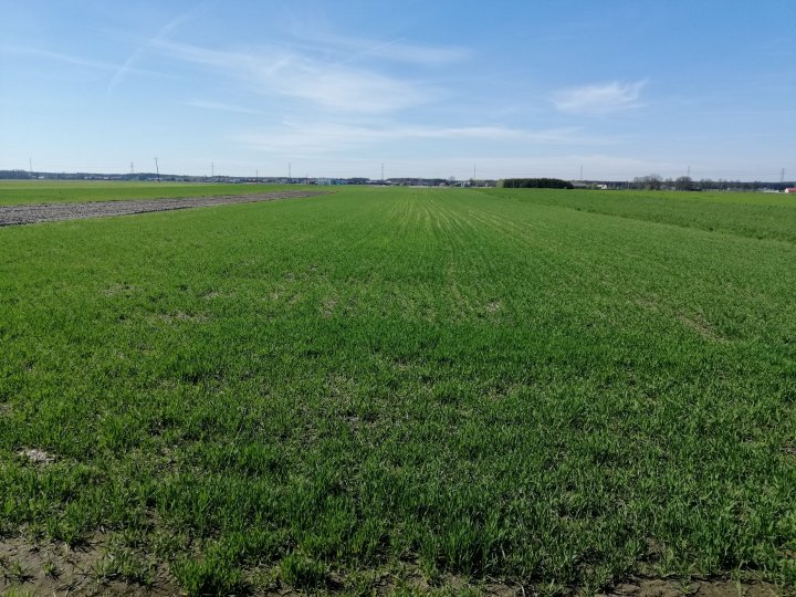

No to powiem Ci ze u mnie sypana kreda granulowana w lutym na polu 5ha 1 kawalek w tamtym roku tez poszla kreda przed siewami pole podzielone bylo 2ha pszenzyta i 3 ha owsa z jeczmieniem teraz na calosci owies z jeczmieniem z tym ze po pszenzycie sloma zebrana a ta czesc 3ha sloma cieta i zotle place na calym polu jak sie pogoda poprawi mysle poleciec siarczanem magmezu i mocznikem a ty co bedziesz robil ?
Dodam ze u mnie u wszystkich pola żółte ci co dbaja i ci co tylko orza i sieją
Nic nie będę robił. Póki co nie wjadę, ciągle przepaduje. Mam w owsie wsiewkę trawy nasiennej i boje się by jej nie przypalić (dopiero wschodzi).

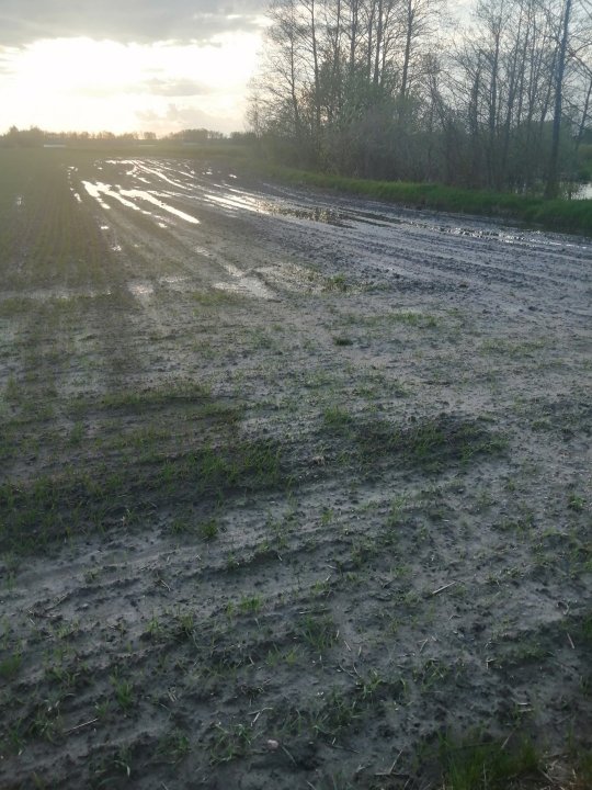

Nie ma to jak dobry deszczyk,oraz obok jeziorko. Dosiewanie 1 maja z nadzieją ze może nie zgnije 😁. No ale wilgoci chociaż nie brakuje.

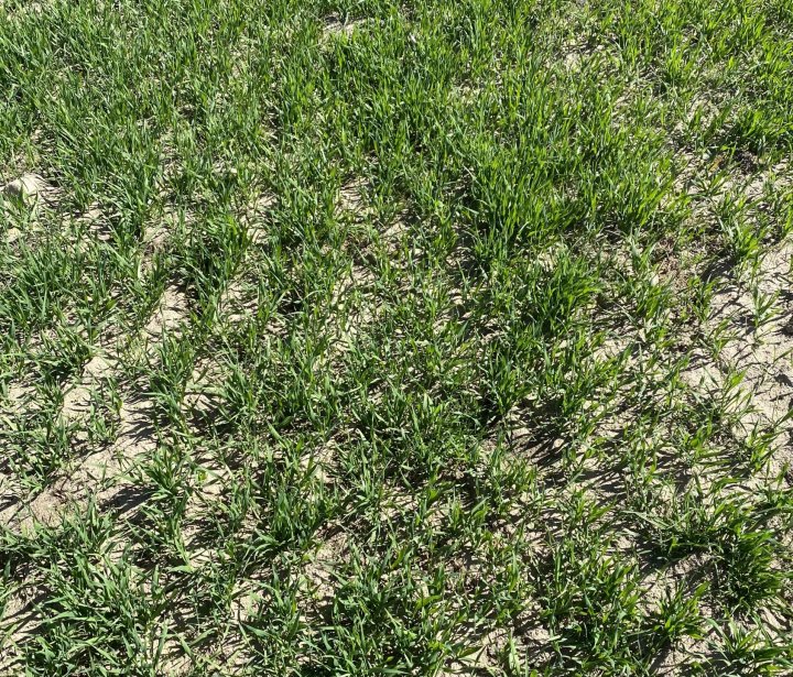

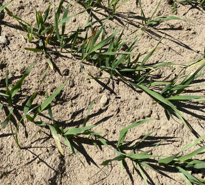

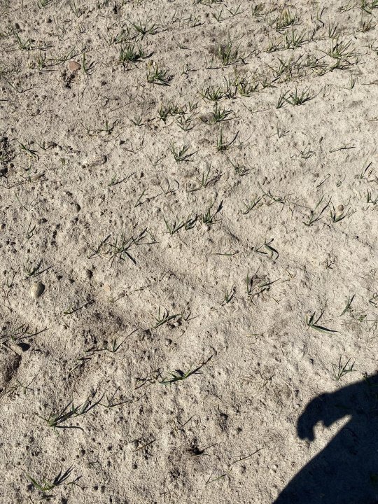

Witam mam pytanie odnośnie owsa posiany po łące wyglądał ładnie a teraz takie płace się po robiły jakby wynikł nie wiem czy to od tego zimna czy bardziej pole nie za specjalne pH jest 5 i tak chce dzisiaj opryskać dolistnie mocznik plus mikrokomplex plus plonvit zboża . Może coś doradzicie ?
PH 5 dla owsa nie jest takie złe. Tam gdzie wypadł owies musi być mniejsze dużo pH. Pryskaj, aby więcej takich placków nie było.

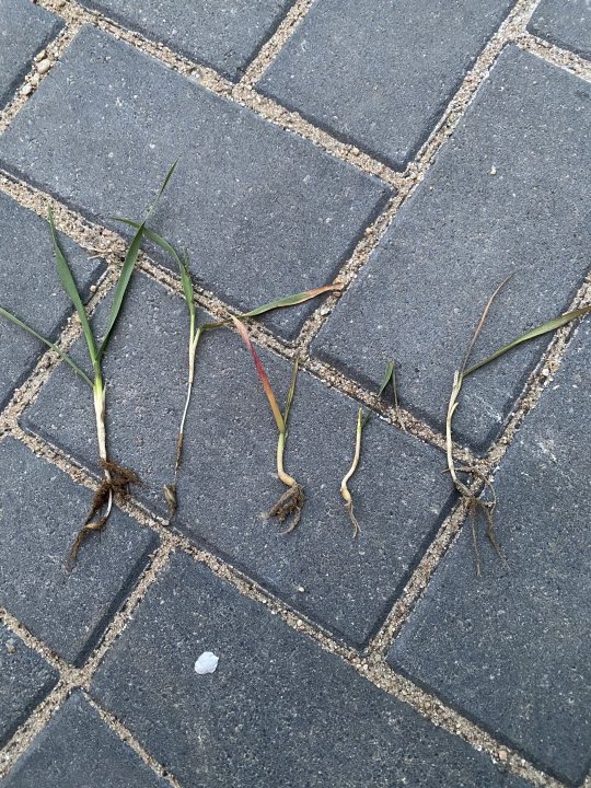

Moga byc szkodniki po lace wyrwij pare roslin i zobacz jakie sa korzenie mi to nie wyglada na Ph bo koncowki nie sa zolte ani na brak magnezu rosliny sa troche fioletowe więc moze to niedobor fosforu albo jego trudne pobieranie przez zimno teraz cieplo wiec patrz co się dzieje na polu
Ogólnie wyglada tak ale są takie miejsca ze prawie wynikł przestanie wiać i lecę z odpryskiem
A te takie żółte liście od czego mogą być ?
Jeśli szkodnik to co można z tym zrobić ?
Na 2 foto widac ze albo go przymrozek zlapal albo brak magnezu napewno to nie pH ja mam pH 5.5 i tez takie miejca ale magnez slaby
