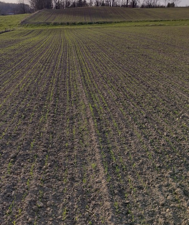

Panowie, owies siany 01.04 na dniach wyjdzie z ziemi a zapowiadaja ciepło wiec ruszy szybko w górę. Pod korzen poszło 100kg mocznik 200kg poli 8 wszystko 2 dni przed siewem. Azot z mocznika powinien już być dostępny wiec kiedy podać druga dawke, planuje 100-150kg saletry w zależności od pogody. 4-5 lisc a może na pierwsze kolanko?
oczywiście planuje skracac 1.5lCCC wlasnie na pierwsze kolanko
Uważam ze bardziej 3-4liść bo owies wcześniej potrzbuje N niż inne zboza. Sam bede tak robil.
4 minuty temu, dzikiWschód napisał:
A co dałeś pod korzen i co planujesz teraz dac? będziesz skracał?
Dałem mocznik 100kg na połowie działki a na drugiej polowie nic i caly azot na 3liść dam. Na jedna i druga polowe dam saletre na to z mocznikiem 100kg saletry na to bez niczego pod korzeń oprócz (npk oczywiście)200-250kg saletry. Do tego co najmniej 1 zabieg dolistny mocznik ,siarczan magnezu, dr green, kristolan czerwony i resztki chelatu manganu z zeszlego roku. Nie planuje skracać w zeszlym mokrym roku tylko gdzieniegdzie dolkami troche zagielo w dół ale nie do ziemi wiec bylo ok.

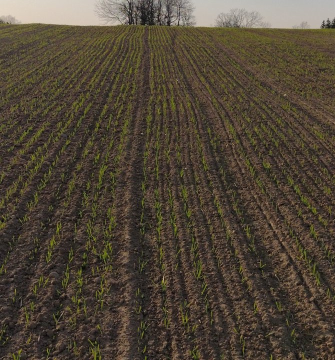

Bingo i aventis siane tydzień przed świętami. Część wałowana, część nie - nie było widać różnicy we wschodach.
Na jesieni obornik i gnojowica na części, wiosna przedsiewnie 250kg canwilu i 250 NPK(8-20-30)

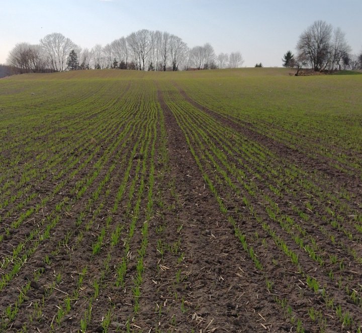

Mój pierwszy owies w życiu. Zasiany 6.03.  Powiedzcie mi jak się za to zabrać?  Ile podać mu azotu, żeby nie przesadzić? Chciałbym zrobić regulację przy bbch 31 i czy opłaca się do tego jakąś grzybówkę wrzucić? Kiedy i czym zabrać się za odchwaszczanie ?
A co poszło przedsiewnie?
Na forum to wiesz, zawsze przyjdzie ktoś, kto powie, że dał przedsiewnie 50kg N i mu 6t sypnął. Grzybowki raczej prawie nikt nie robi, odchwaszczanie to tak jak z każdym zbożem - jak będą chwasty i zboże w odpowiedniej fazie rozwojowej.
Nic nie dawałem pod korzeń z tego względu, że działkę mam tylko na jedno zasianie praktycznie :P Generalnie to była szybka decyzja i zasiałem owies. Nie chce pompować tutaj kasy, ale też nie chce, żeby całkowicie wyszła kicha z tego.
Wygląda ładnie. Ja najczęściej daje łącznie ~100kg N, z tym że część przedsiewnie, część poglownie. Najwięcej do tej pory dałem łącznie ~130kg N i ustal bez problemu na samym CCC. Z tym, że u mnie słabe pH.

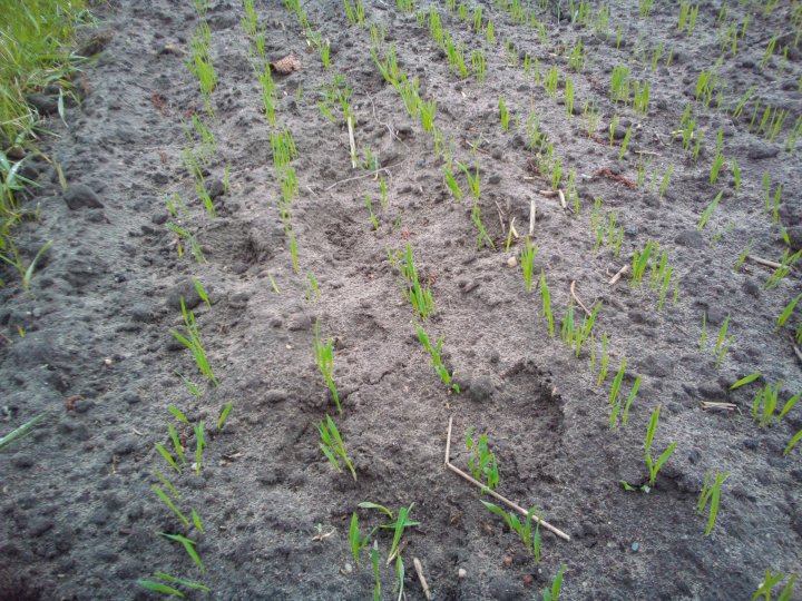

panowie zaorałem 15 letnia łąkę na gruncie od 5 do 3 klasy ..orka wykonana na raz poniżej bronowanie brona aktywna i siew mieszanki 50/50 owies bingo i monsun a jeczmień Tosca później wałowanie.. wyszło bardzo ładnie gdzie nie gdzie trafia się jakaś Kępka trawy.. siew późno bo 10 kwietnia.. na razie jeszcze nic nie kiełkuje.. nie dałem nic pod korzeń ani NPK ani samego N ..ponieważ starszy mówił że po łące ziemia wypoczęta i może położyć..planuje dać całość azotu pogłowie tylko nie wiem ile azotu wysiać na hektar żeby się nie wyłożyło. co poradzicie?
Obserwuj i patrz wrazie potrzeby a wydaje mi się na 100% że taka będzie dasz saletre tak jak kolega radzi

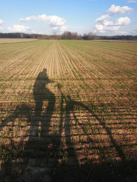

To mój sialem ten kawałek 29 marca romulus ale na innych działkach też dopiero wychodzi siany później. Ale żeby nie było tak wesoło to mam jeszcze 5 ar dosiac bo nie mogłem wejść bo woda stoi, będzie siew majowy. Dobrze że to koło takiego bagna i mało.
