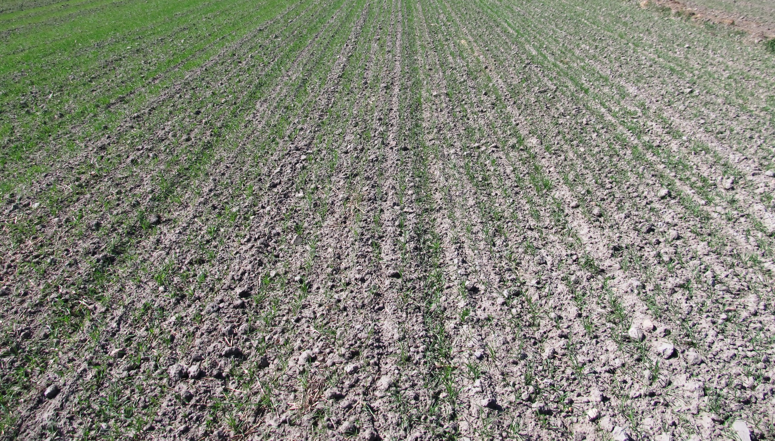

Jak tam u was owies wygląda? Mi się wydaje że mój siany 21.03 słabo wygląda,stanowisko po łące. Przedsiewnie dana polifoska tytan. Zastanawiam się czy zostawić czy zasiać jakiś poplon pod ozime zboże,co radzicie?
Żeby zasiać gryke to wystarczy talerzówka czy trzeba zrobić orkę? Czy gryka poradzi sobie po łące?

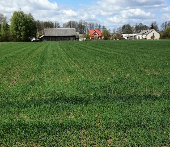

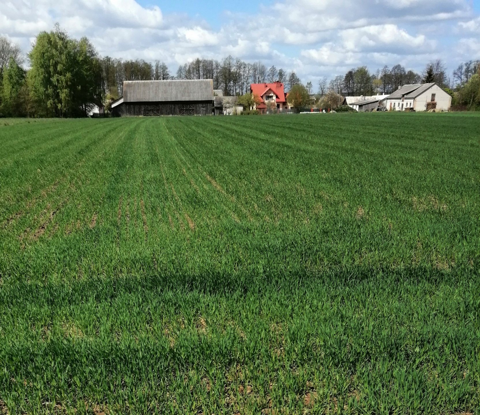

Ja raczej polecę w piątek aby wykonać zabieg przed tym ochłodzeniem po weekendzie, teraz popadało poszedł nawóz szybko rośnie

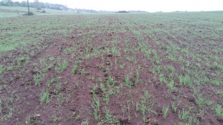

Jeszcze tydzień temu był taki
A na wczoraj po 6 dniach już taki
Daj jeszcze z tydzień czy półtora to herbicyd może mieć problem aby dolecieć do zielska bo wszystko zatrzyma sie na owsie

W okolicy gość siał hasia z agregatem aktywnym po ugorze i też rewelacji nie ma. Susza doskwierala może teraz coś się ruszy

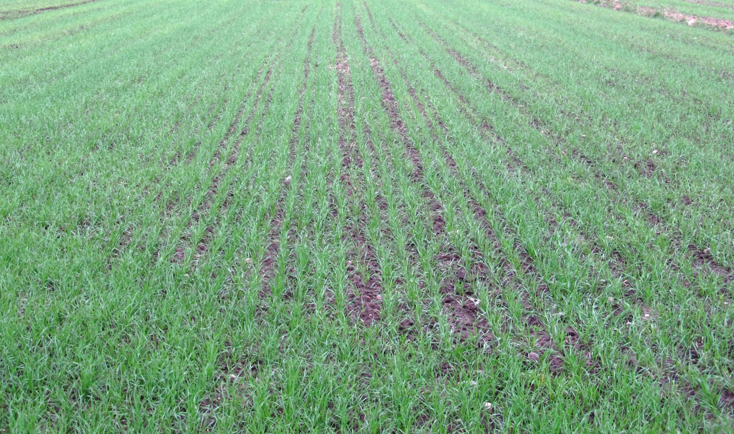

Według mnie tak jak piszesz wina suszy siany w marcu jak jeszcze wilgoć była miejscami nie mogłem zasiać bo mokro musiałem dosiewać kawałek z początkiem kwietnia i ten zasiany później wygląda tak jak powinien.Na tym wcześniejszym posianym zrobiła się skorupa i do tego ziemia gliniasta.
150npk 200 saletrzak canwil obornik. PH 5.7 lekka gleba. Dwa lata temu 3 tony nordkalc węglanowe. Oprysk nie robiony jeszcze. Przedplon pszenżyto i orka była wiosna przed siewem owsa. Klasa 4

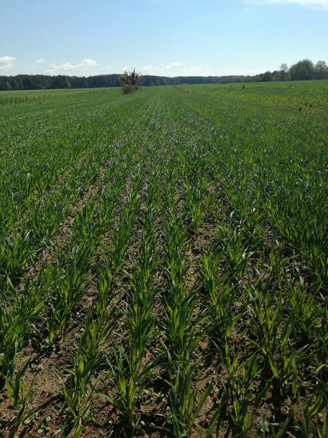

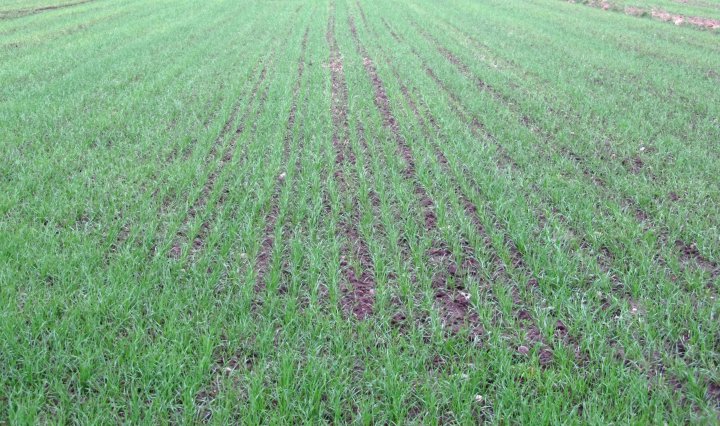

U mnie przedsiewnie 60N plus ten obornik jak walne 100 mocznika to już i ccc i trinspeak trzeba nie wystoi na pewno. Narazie dumam kiedy robić chwasta czy w sobotę czy w następnym tygodniu po tym zimnie potem będę odżywiał 😁A to nawigator
Bardzo ładne, też mam Nawigatora i Bingo, tylko wieczorem będę mógł wysłać zdjęcie. No ja tam gdzie dałem drugą dawkę to planuję 0,4 Moddusem no w zależności jak pogoda będzie.

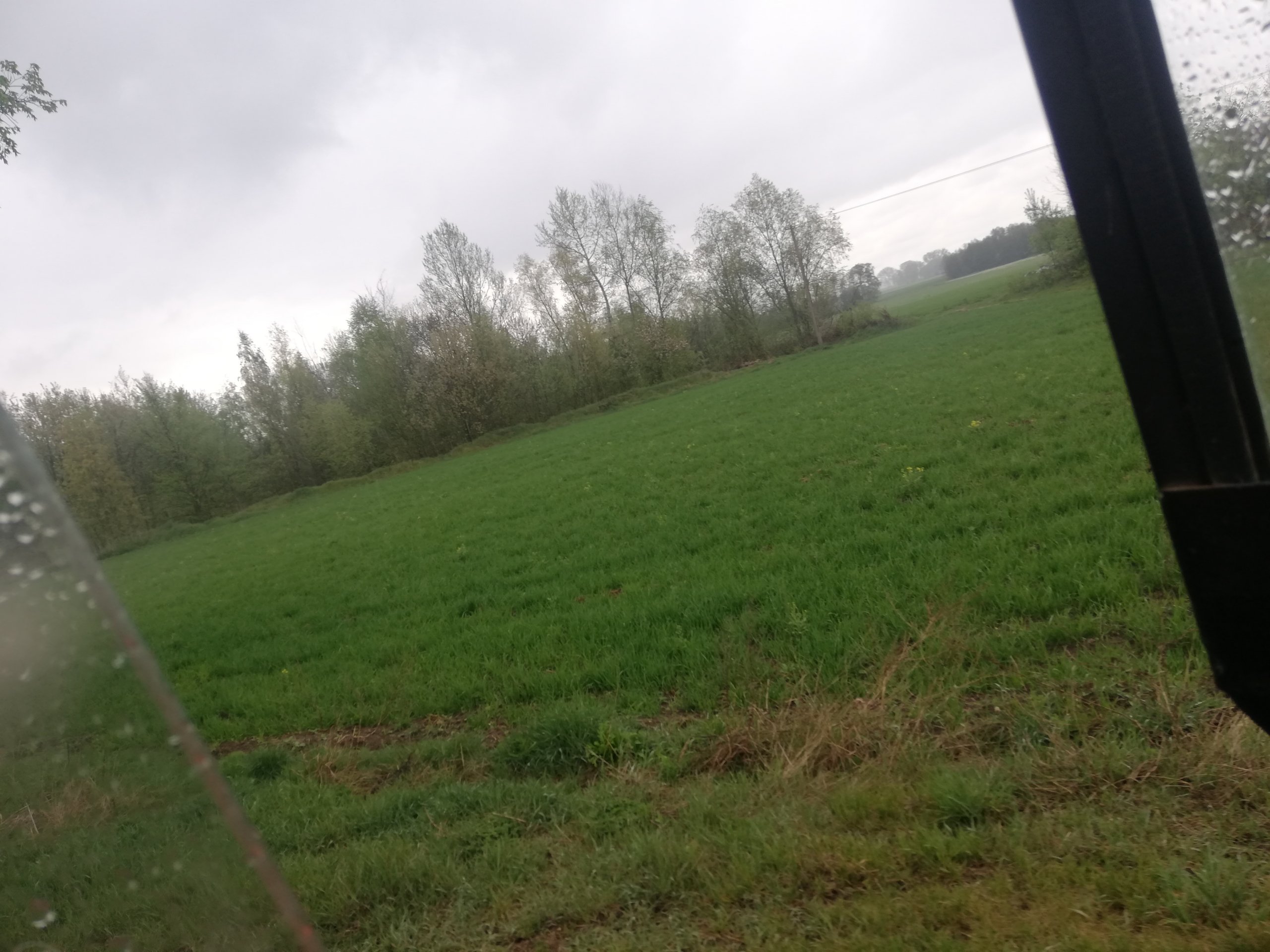

Panowie mam zasiany jeczmien z owsem mieszanka ale wiecej owsa myslicie ze przy 220kg mocznika 200kg polifoski prszedsiewnie + obornik swinski na jesien ustoi czy raczej skracac?
I mam jeszcze pytanko na innej działce tez taka mieszanka zaisana robia sie pasy zółte od czego to moze byc np 3 rajki zółte reszta oki ii za jakis czas powtarza sie na polu i co ciekawesa to równe pasy na polu ale po deszcza zboze robi sie bardziej zielone susza czy cos innego ?

Nie wiadomo jak będzie z wilgocia deszczem jakie PH ziemi obornik też dużo daje więc musisz obserwować i w razie czego zrobić usztywnianie.
