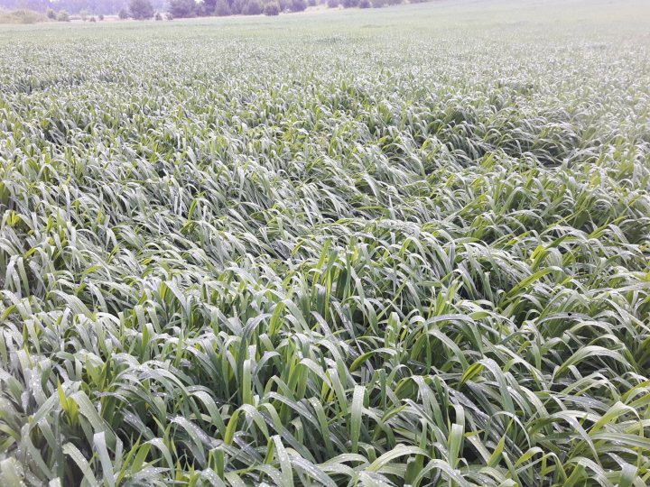

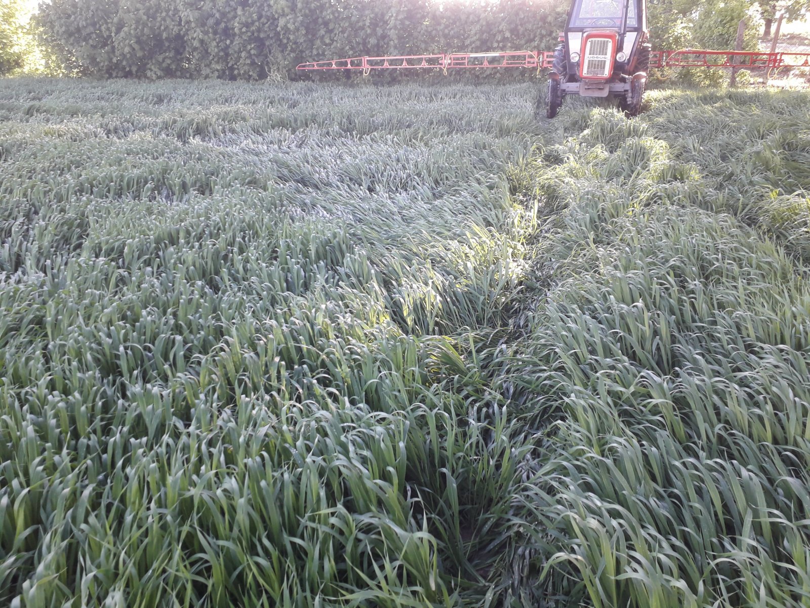

Mój też miejscami się położył,w maju ogólnie cały czas pada i zastanawiam się czy nie wylegnie całkowicie🤔
Przedsiewnie mocznik 150kg
Polifoska 6 200kg

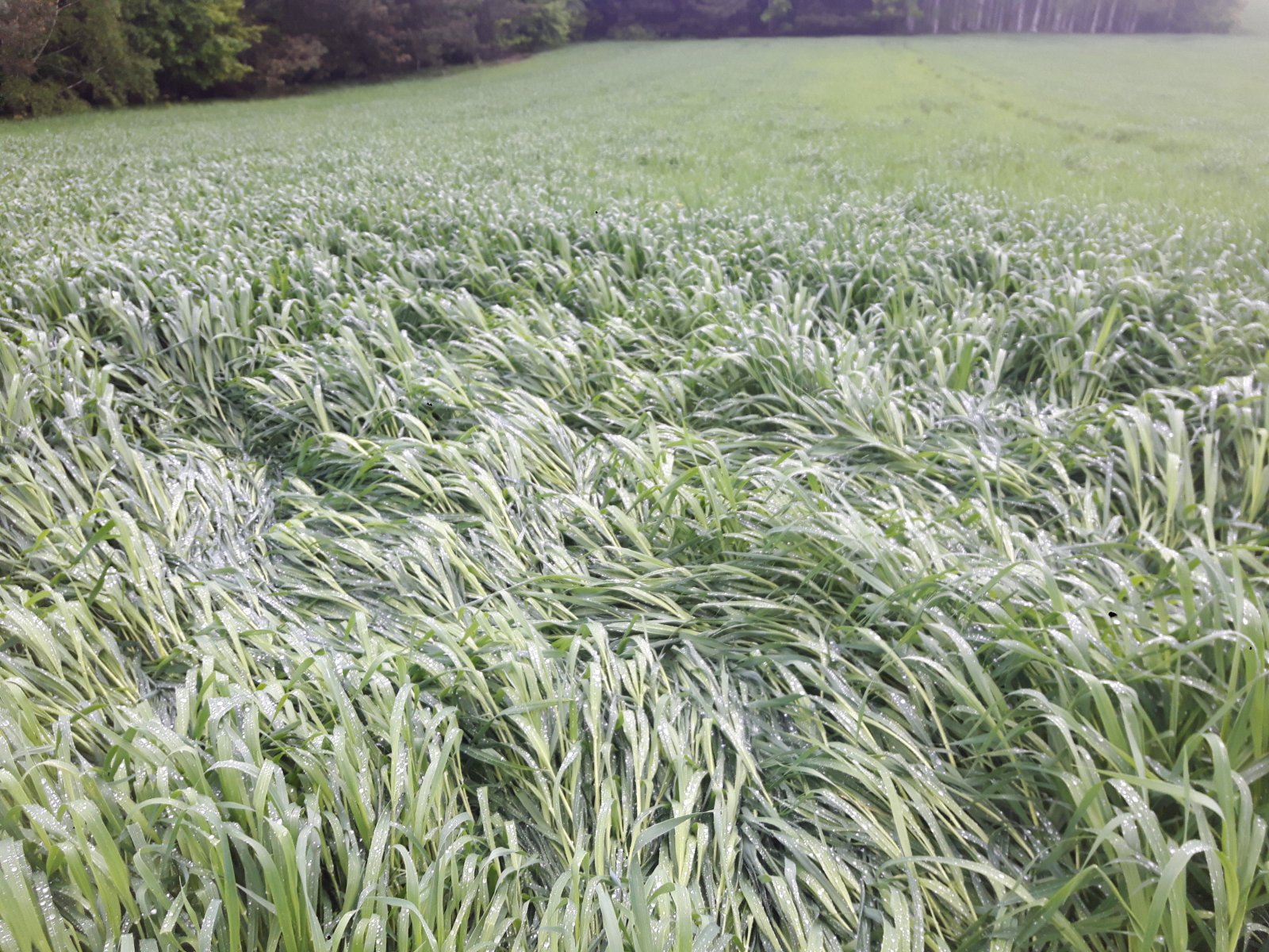

55 minut temu, 19seba napisał:
Pomoże jeszcze coś antywylegacz jeśli już część owsa leży a reszta ledwo stoi ?
Jak jest jeszcze odpowiednia faza do oprysku to możesz usztywnić, zawsze coś tam pomoże

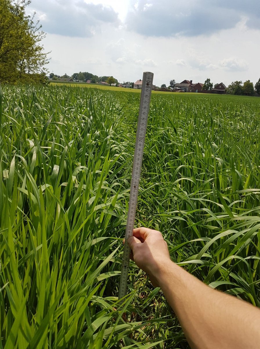

Ja w tym roku zastanawiam się czy nie odpuścić oprysku od chwastów. Owies mam na dolnych polach, jest już dość wysoki, gęsty a na dodatek muszę i tak poczekać kilka dni aż pole obeschnie pod warunkiem, że nie doleje.
21 godzin temu, bambrzwlkp1 napisał:
sam kurzak czy jeszcze był jakis nawóz?
Pod korzeń 100 kg saletrzaku i 150 poli 6.
Żeby było śmiesznie to kilka dni przed deszczem w tym miejscu wyglądał tak :
3 godziny temu, daron64 napisał:

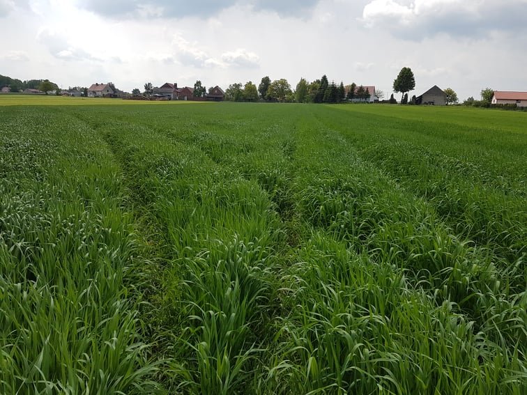

W piątek nie dałem rady i wszystko opryskalem wczoraj - herbicyd i po ok 4godz - CCC (ok. 1.5L). Jak myślicie kiedy sypnąć mu azot i pojechać z odzywkami?
Jutro możesz sypnąć nawóz, we wtorek odżywkę zeby zachować chociaż te 3 dni od herbicydu
Ja w sobote opryskalem mocznikiem, siarczanem magnezu, plonvitem i 1l/ha CCC. Owies ma juz 2 kolanka. Z powodu pogody mialem opoznienie z herbicydem i skracaniem z odzywka

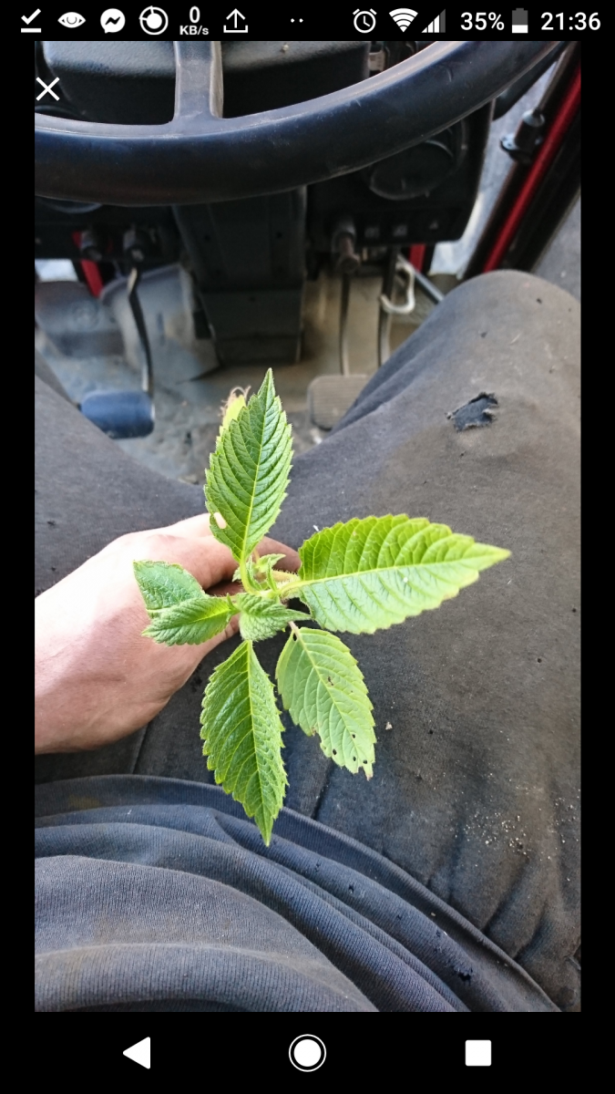

Dnia 26.05.2019 o 21:44, GRZES1545 napisał:
MarcinNH
Mam coś podobnego u siebie, to prawdopodobnie jest poziewnik szorstki inaczej szarłat szorstki. u mnie mustang u mnie lekko poraził ale będę musiał poprawić Fundamentum lub Galaper zastosuję zależy co dostanę.
@GRZES1545, poziewnik szorstki i szarłat szorstki to nie są te same chwasty. Na zdjęciu jest poziewnik szorstki.
Pochodne sulfonylomocznika powinny zakończyć problem z poziewnikiem. Wrażliwy jest też na fluroksypyr. Duże dawki MCPA też go kładą. Mustang Forte w dawce 0,8l ha sobie z nim nie radzi.
Edytowane przez Kos_pl
28 minut temu, MalyRolnik18 napisał:
@GRZES1545 U mnie 1l na 300l wody dało mu radę, kiedyś też chwastox trio 540sl też ładnie go kładł bo teraz ten nowy trio jest NIC warty.
Pryskalem puerwszy raz chwastoxem trio nowym i efekty mizerne. Trzeba mi bylo postawiac na Golda-a
Ja właśnie w tamtym roku tak się sparzyłem nowym trio, w okolicy czysciutko a u mnie zielsko, a w tym roku po Goldzie pięknie, ogólnie środki chwastox strasznie się zepsuły, lepsze zdanie też miałem o środkach Puma, Atlantis i Huzar ale się przejechalem kompletne DNO.
