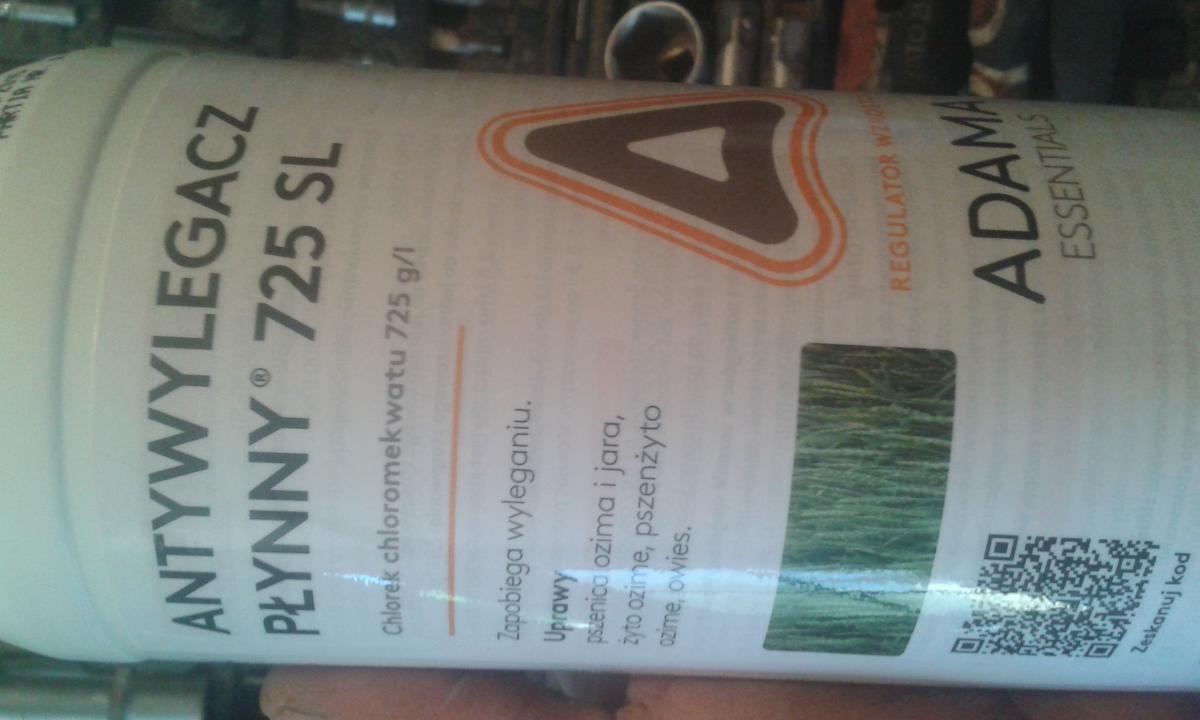

Witam , czy moge pojechać jeszcze antywylegaczem drugi raz jeśli za pierwszym razem dałem 1,5l/ha stabilanu ? Owies jest wybujały i nie wiem czy ustoi .
Ja zrobiłem tak samo i po 7 dniach chce dać jeszcze ok 0.8-1l CCC bo u mnie na pewno nie wystarczy
Mój też nie ustoi bo miejscami się już nachylił i jest gęsty ale słyszałem że jak się przedobrzy z antywylegaczem to może się nie wysypać i nie wiem co zrobić teraz

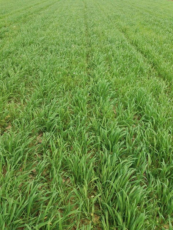

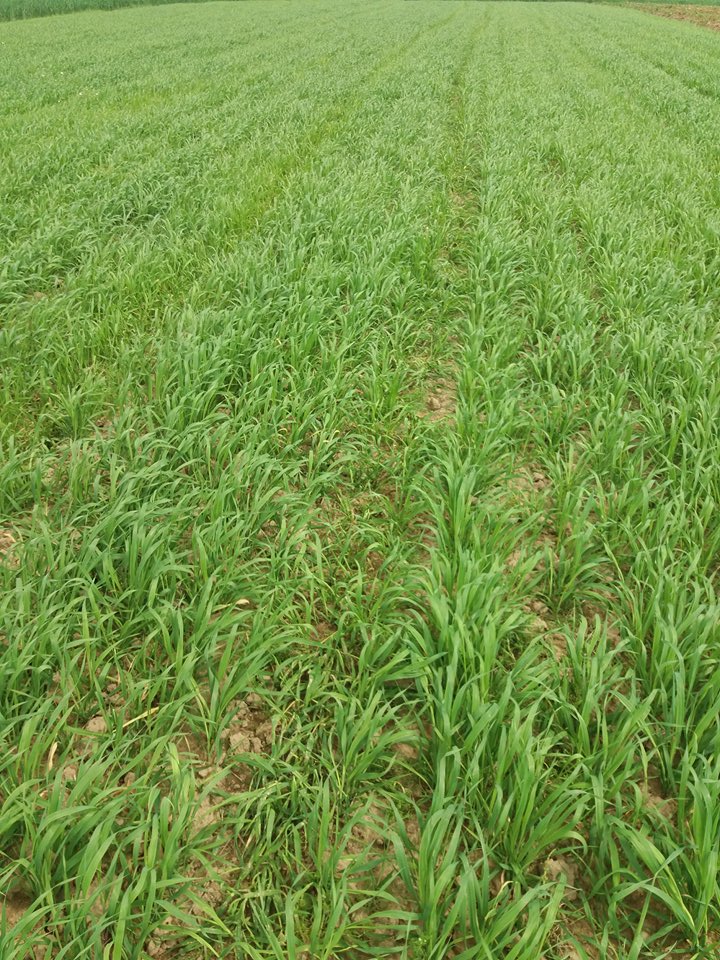

Na jednym kawalku w miare rowny, tylko zolte place miejscami, zaczyna kolanko wychodzic. Na drugim kawalku sianym pozniej masakra - za sladem ciagnika pasy zolte, marny owies, a na srodku czarny i juz kolanko dobry 1cm wylazlo. I jak tu rozegrac skracanie?
Witam. Mam zasilane 2 ha mieszanki. Owies z jeczmieniem pół na pół. Czy mogę zastosować ten antywylegacz ? Nie pisze mic o jęczmieniu jarym.

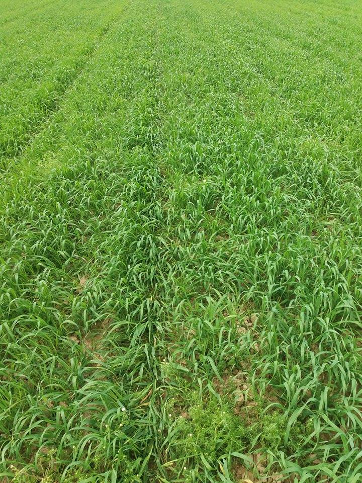

KlimekPL,  przedsiewnie chyba 200 kg saletrzaku oraz 150 kg polifoski 8, i teraz chce sypnąć to samo z małą domieszką saletry 32n, nie chce stosować antywylegacza , niby mam kupiony plonvit zboza ale chyba sobie daruje też dożywianie dolistne. A miejscami żółknie bo woda w polu wybijała i pozmywało nawóz dlatego nie ma co jeść

ja bym jednak zastosował antywylegacza koszt nie wielki a jednak 400kg saletrzaku to 108kg N owies może już tego nie wytrzymać, może żółknie bo brakuje innego składnika np magnezu ja wykonałem oprysk z odżywka dolistnie i łan wyrównał kolor.

Mimo to nadal wątpię, aby składniki mogły zostać tak łatwo wypłukane przez wodę. Polifoska stosowana pogłównie niewiele pomoże, zwłaszcza fosfor z tego nawozu będzie dostępny praktycznie dopiero dla następnej rośliny po uprawie pola. Teraz jak najbardziej saletrę/saletrzak, jeśli masz wybór to radzę normalną saletrę zastosować.
Ja z kolei mam pytanie, w jaki sposób zaplanować skracanie jak łan mam bardzo nierówny? Jedno pole mam mozaikowate i na lepszych kawałkach gleby jest gęsty i dość wysoki owies z kolankiem na pewno powyżej 1cm a już na górkach i piaskach sporo mniejsze gdzie nawet nie ma jeszcze kolanka. Pasowałoby skrócić, bo siałem około 200kg/ha kwalifikatu i na tych lepszych kawałkach robi się dość wybujały.

No i jeszcze jeden mam problem bo dziś przechodząc po polu widze , że to nie ustoi raczej bo chyba za gęsto wsiane po rzutowym no i strasznie bujneło jak na 42N/ha no i muszę chyba to skracać, przynajmniej to pole,
Nie jest za późno na skracanie? I czy zwykły antywylegacz za 15zł wystarczy na te 40 arów bo ze wzgledow ekonomicznych nie stać mnie na jakiś moddus czy coś za prawie 180zl

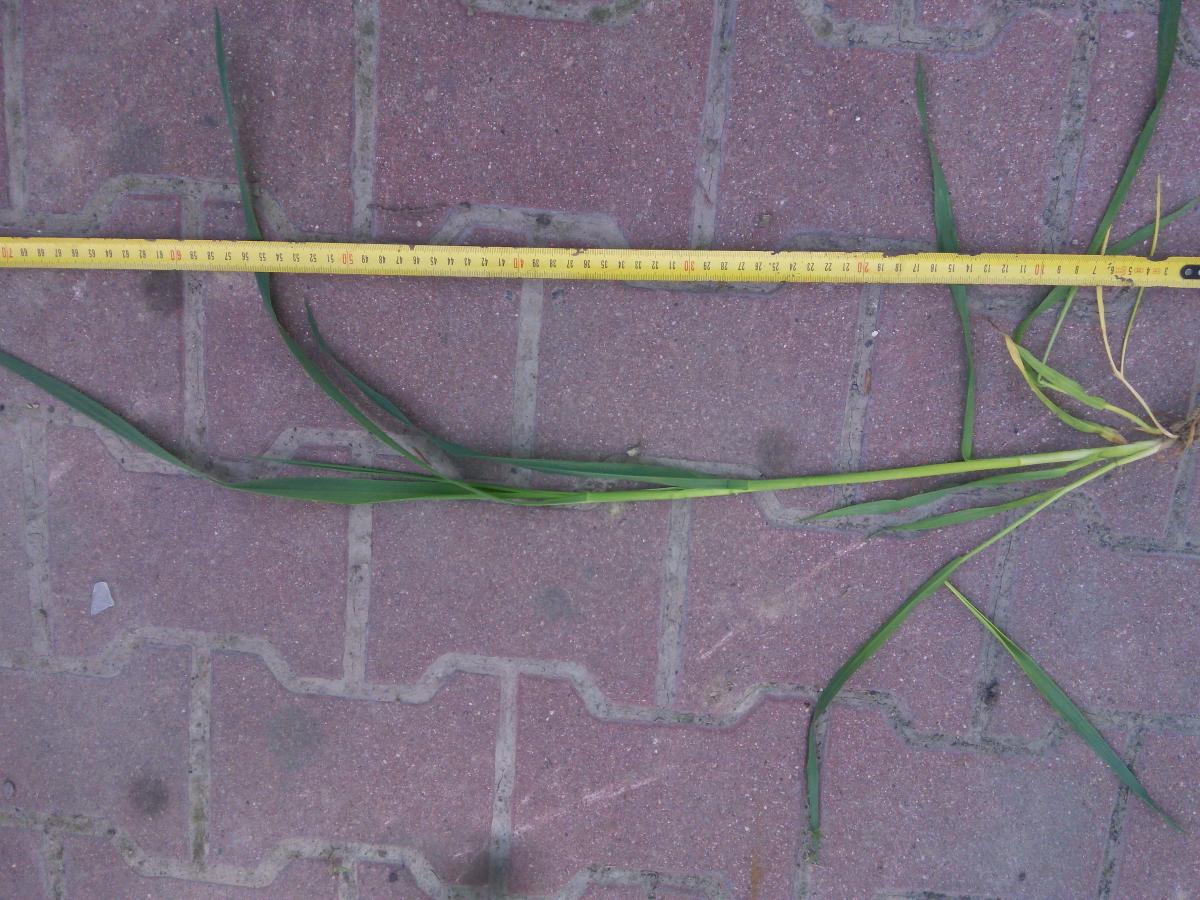

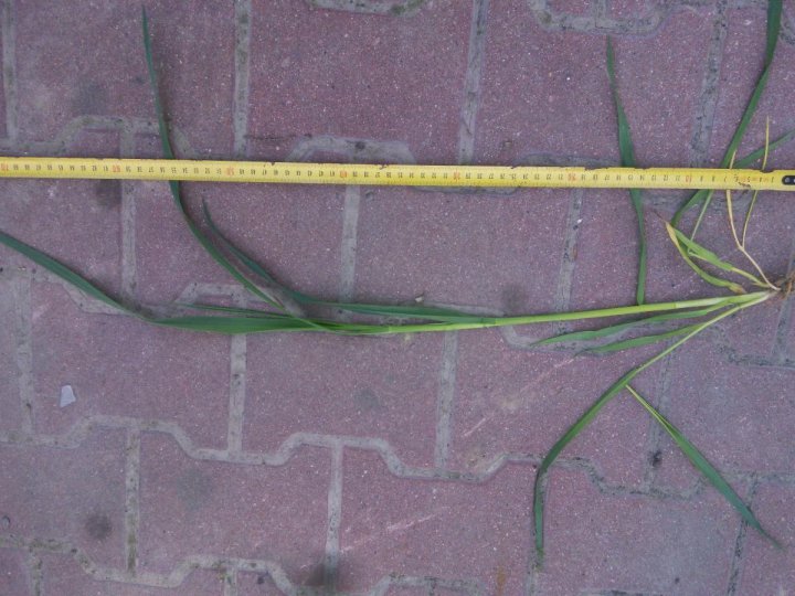

Rozetnij źdźbło wzdłuż, przystaw do tego linijkę i dopiero rób zdjęcie :P
