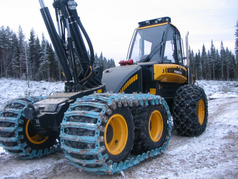

Dla ciebie łatwiejszym do kupienia lub zrobienia będzie takie coś:
Edytowane przez jahooo
Dobre by to bylo ale na 4 hektary mokrego pola szkoda zachodu a tym bardziej ze nie można znalesc. Lepiej i taniej bedzie jak załoze szersze balonowe  opony z wysokim protektorem i bedzie chyba w tedy spokój ale dzieki
