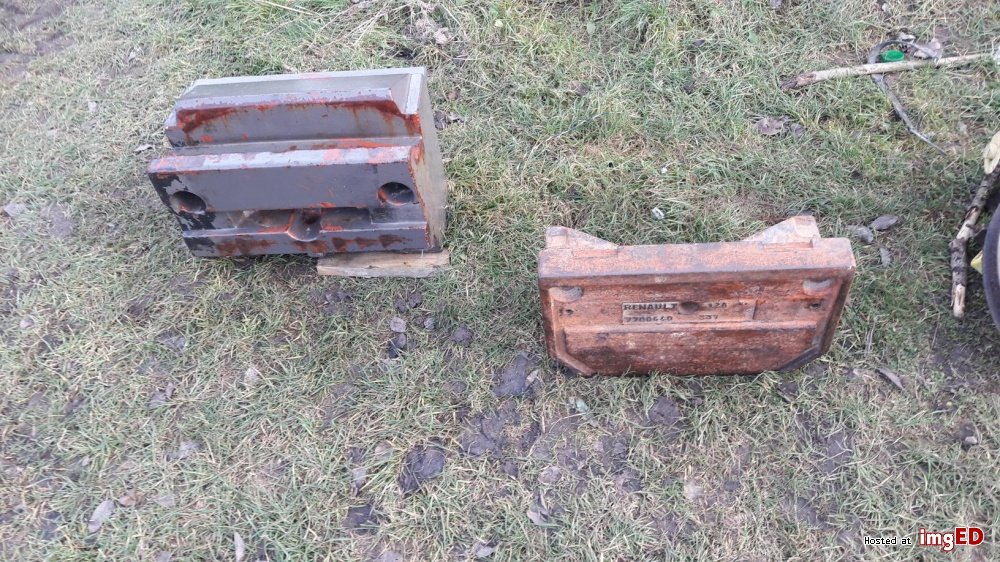

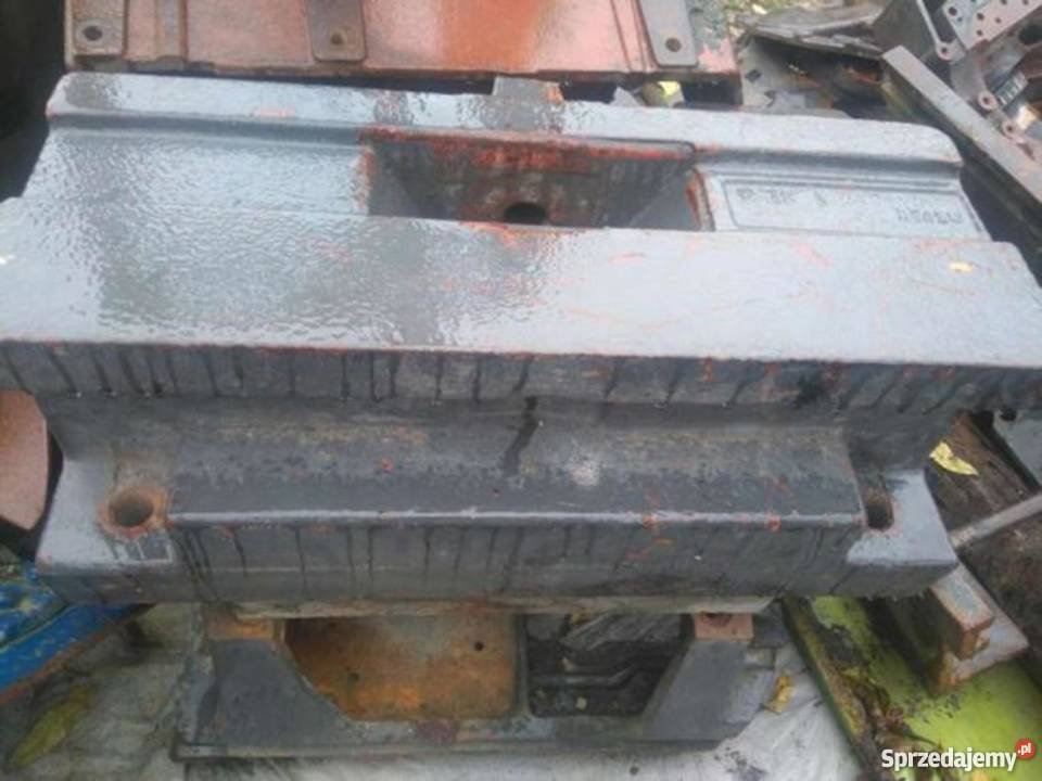

Witam, mam pytanie czy uchwyt na obciążniki z przodu jest taki sam w 6 cylindrów jak w 4? Chodzi o serie 14/54
Edytowane przez rispekt
