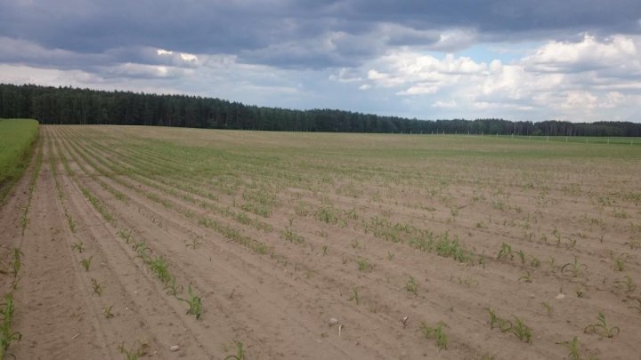

u mnie wschody to samo ale qq zapierdziela,na 3 liść dostała cynk +mocznik, na 5 liść foliq fosforowy.we wtorek bedzie siarczan + mocznik

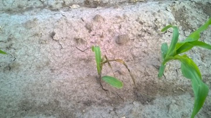

Kukurydze poglownie mogę kizerytem przejechać ? I druga sprawa to czy polidap poglownie warto stosować ? Braklo mi w podsiewacz na okolo hektar i zaluje ze nie dosialem odrazu bo robi sie fioletowa tam
Kizeryt przy większych opadach sie rozpuści i zadziała. Jedynym nawozem fosforowym po wschodach mogą być nitrofoski, ale bym sobie to odpuścił i dał troche fosforu dolistnie, przynajmniej na razie kiedy korzeń jest jeszcze słaby.
jak jest ogólnie  z kukurydzą jak jest fioletowa będzie już po plonie ? czy jak podrośnie i korzenie będą większe  zaczną pobierać  składniki to jest szansa na przyzwoity plon? pytam bo sieję pierwszy raz  i mam place  fioletowe i dziś dostało dolistnie

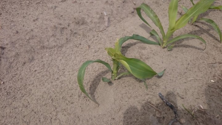

czym tu pomóc kukurydzy , ogólnie nierówno , powschodziła , miejscami wyginęła po wschodach , a teraz nie bardzo rośnie , siana 27.04,
25.05. lumax 2,5l + nisha 1,2l
mocznik 300kg,
korkali 150 kg,
polif. 6 200kg
część kukurydzy szczególnie na tej lepszej ziemi  lekko robi fię fiolet , na piasku ładnie idzie do góry bez objawów , czytałem że powodem może być  zimno lub słabo pobierany fosfor.
w podsiewacz poszło 250 kg polidapu  , a ph 7,8zasadowe  badane po żniwach,  w tygodniu planuję dolistnie  pryskać mikro i makro .  jakieś sugestie  ...?
U mnie podobna sytuacja, z tym,że ja mam pH 5,5-6 co na lekkiej glebie jest ok, jeśli u Ciebie jest odczyn zasadowy a masz gleby lekkie to może to powodować utrudnione pobieranie składników. Ja podałem mojej QQ odżywkę z fosorem przed wczoraj, zobaczę jaki będzie efekt.
Na części poszedl kizeryt przed siewem i widać różnice a na nowej dzierżawie nie sialem i zaluje bo widać jaka jest różnica :/ no to trzeba będzie dzwonić po odzywki jakieś z fosforem bo tak myslalem ze polidap nie podziala teraz :/

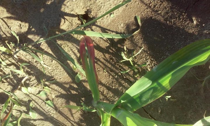

Dużo ludzi odradza, w technikum na praktykach w szkolnym gosp też gość od roślinnej mówił, że jedno albo drugie. U siebie jednego roku dałem 5kg maximusa extra P z siarczanrm i efektu praktycznie nie było, za tydzień poszło bez siarczanu i fiolet raz dwa zszedł.
Nic Ci się z qq nie stanie, ale fosfor jest podobno blokowany przez siarczan. Ja u siebie zauważyłem różnicę. A odżywki kosztują trochę

Lukasz121515 w poniedziałek pryskałem i sam jestem zdziwiony,że widać efekt,fioletu praktycznie brak,choć widzę,że na niektórych pojawiają się żółte paski pewnie cynku potrzeba,tak jak pisałem polece po niedzieli jeszcze raz ale tym razem dam same micro bez npk,myśle nad plonvitem+cynk i bor+siarczan i mocznik,miałem lecieć jeszcze z asashi albo kelpak ale odpuszczę bo ładnie poszła szczególnie po ostatnim deszczu,tylko w dołkach troche gorsza ale tam była najbardziej fioletowa.
I tak się cieszę,że jest dobrze,bo u sąsiadów był głębszy siew i w tym roku to nie zdało egzaminu,trzy są pięciu nie ma,masakra
