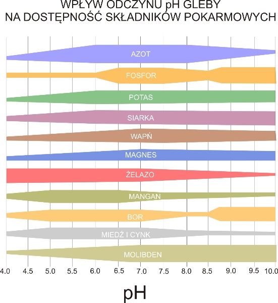

@Tomasz04 Badanie pokazuje ile jest dostępnych składników, a nie ile masz w glebie. pH niskie więc pierwiastki nie dostępne dla roślin. Zastosuj wapno, na tą trzecią klasę to  z 5t/ha to na dzień dobry możesz zapodać jakiegoś węglanowego. Skup się na podniesieniu pH a nawożenie to N i koniecznie fosfor w podsiewacz bo nawożenie punktowe ogranicza uwstecznianie się fosforu w tak kwaśnym środowisku.
  Jeśli chcesz możesz zapodać z 200kg/ha korna kali bo on zawiera K i dodatkowo Mg oraz S a te dwa ostatnie także są ważne. Albo taniej będzie kupić wapno magnezowe a w podsiewacz fosfor z polidapu bo polidap zawiera także S.
Mimo wszystko zacznij od pH, to jest priorytet.
