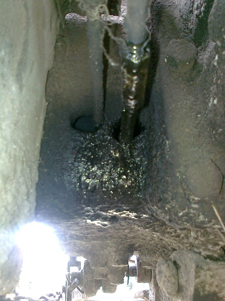

      Witam. Mam pytanie. Otóż tak, posiadam problem przy moim fohn deere 3140, wyciek jest pod tylnym mostem, olej kąpię z rurki na zdjęciu i pytanie brzmi, jak uszczelnic ta rurkę, co trzeba wykręcić...
