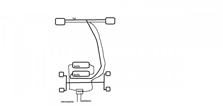

Witajcie, robię remont przyczepy kaz gkb 10t i tam były hamulce dwuobwodowe większość przewodów była z rurek już przegniłych, wszystko wyrzuciłem, zostały tylko tłoczki, ,,rozdzielacz'' siły hamowania i 2 butle. Z przodu na każdym kole są po dwa tłoczki z jednym wejściem na wężyk,  z tyłu na każdym kole jest jeden tłoczek z dwoma wejściami . Jak to wszystko połączyć i czym najlepiej to rozprowadzić?
Klasyczny układ dwu obwodowy.Do zaworu hamulcowego przylączone są:zasilanie , sterowanie,oraz zbiornik.Od regulatora siły hamowania poprowadzone są przewody na siłowniki.Tylne mają dodatkowo hamulec postojowy ,ale z tego co zauważyłem są powkręcane śruby w silownik aby go zluzowac, bo normalnie bez ciśnienia w układzie nie ruszy.Bardzo wygodnie jest poprowadzić instalacje przewodem tekalan .
Przyczepa posiada duży tonaż, aby hamulce były skuteczne najwyraźniej była potrzeba zastosowania dwóch oddzielnych siłowników na każdą szczękę ( system duplex). Widać .że są ze sobą połączone.W takiej przyczepie sa dwa  układy hamowania , zasadniczy , kiedy podawane jest ciśnienie na siłowniki w celu zahamowania oraz postojowy działający na tylna oś , kiedy ciśnienie powietrza musi być podane do siłownika w celu pokonania oporu sprężyny aby go zluzować do  jazdy.
