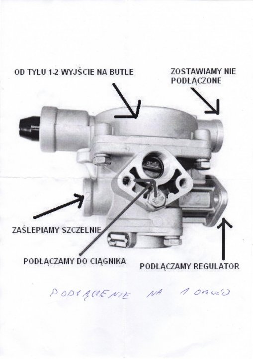

Siema założyłem zawór hamulcowy HZS-4 do przyczepy D35m, jest on typowo 2 obwodowy ale przerobiłem na 1 obwód  według rysunku jaki ktoś wrzucił oto onpost-115927-0-68247000-1421326029_thumb.jpg

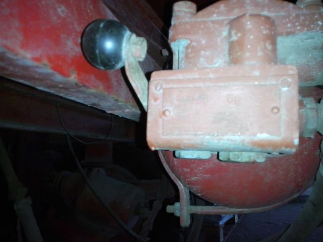

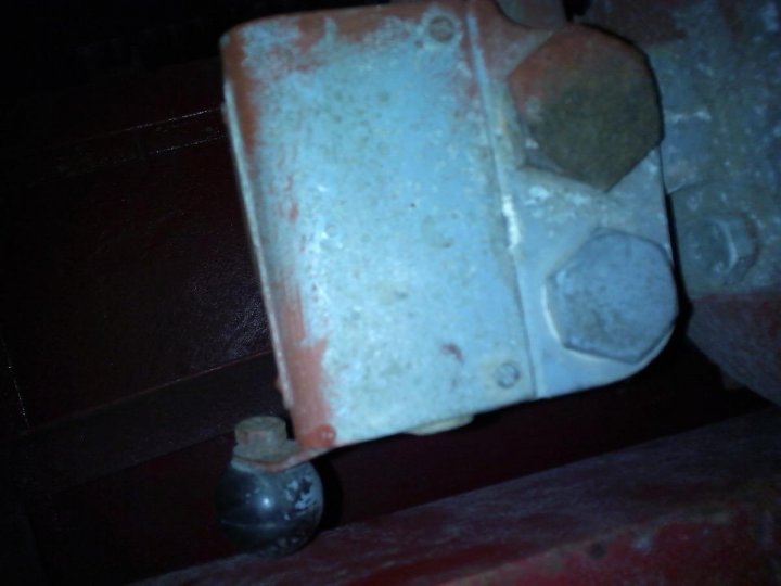

podiechałem moim c 4011 nabiłem powietrza w ciągniku wcisnołem hamulec żeby tata mugł podpiąć wąż puściłem i powietrze zaczeło uciekać otworem na dole regulatora siły hamowania . Zauważyłem że był on w pozycii spuszczenia powietrza więc przekręcałem go w inne pozycie i nic dalej schodziło jedyną różnicą było że gdy zwiększałem siłe hamowania kręcąć rączką to jakby mniej uchodziło . Czy to oznacza że regulator do wymiany ????
Edytowane przez Daoran23
Sorry , okazało sie że regulator siły hamowania był źle złożony i powietrze uciekało tą rureczką na środku złożyłem inaczej i działa aż 3 koła w miejscu stają , jak będzie cieplej to nasmaruje wałki od hamulca i wyreguluje 4 koło.A tak właściwie to pomyliłem sie 4 pozycia to  jest brak hamowania

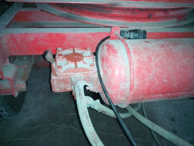

witam,
mam takie proste pytanie.
Chciałbym załozyć/poprowadzić przewód hamulcowy pneumatyczny na drugą przyczepę. Zwykłe hamulce jednoobwodowe.
Mam taki zawór jak na zdjeciu przy butli. Czy z niego mozna poprowadzić rurke na druga przyczepę. U dołu są widoczne na zdjeciu zaslepione  dziury - przynajmniej tak mi to wyglada.
Jesli nie - jak nalezy to zrobić, co dokupić itp
Producent przyczepy to jakis POM, nie wiem czy rozdzielacz to standard czy nie
Dziekuje za pomoc!
Dzięki @Arek . Troche ciezko bedzi mi w gumowy przewód zakładać trójnik + metalowa rurka bo taką już posiadam, ale chyba to najtansze rozwiązanie
@asharot - a co jesli nie bede mial takiego zaworu?
Widze ze masz plastikowy przewód do pneumatyki. zdaje to egzamin. Jak wygląda łaczenie przewód <--> zawór?
W żadnej przyczepie jeszcze nie widziałem aby fabrycznie był montowany ten zawór w takim miejscu.
Do przewodów tekalan kupuje się końcówki (wciskane plastikowe jak ta na zdjęciu lub metalowe skręcane) i normalne przykręca do zaworu.
Zawór jest po to aby była szybsza reakcja siłowników obu przyczep po naciśnięciu pedału hamulca ciągnika.
W każdej przyczepie fabrycznie wyposażonej w złączę drugiej przyczepy jest taki zawór,poniżej schemat przyczepy AUTOSAN.
Trójnik można bardzo łatwo wmontować,tak to wygląda u mnie:
Instalacje z plastikowych rurek (tekalan) naprawdę polecam.Ja wywaliłem u siebie wszystkie zardzewiałe i zakamienione rurki.
