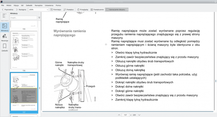

Panowie nie mogę wyrównać ramienia naprężającego (dokręcone na maksa i nadal jest trochę  krzywo )  W instrukcji pisze aby użyć podkładek ustalających. Tylko z czego je zrobić? Prasa 1601.
    • Przez szymek784
