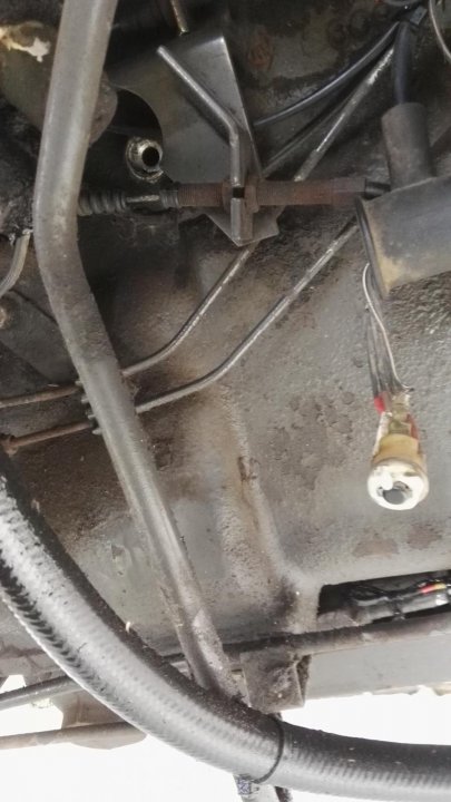

A teraz Panowie mam jeszcze inne pytanie, trochę z innej beczki, co to za czujnik jaki znajduje się niedaleko obudowy hamulców w skrzyni biegów ?
