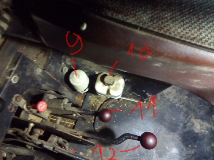

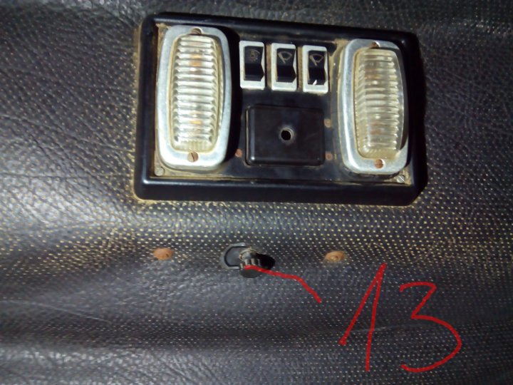

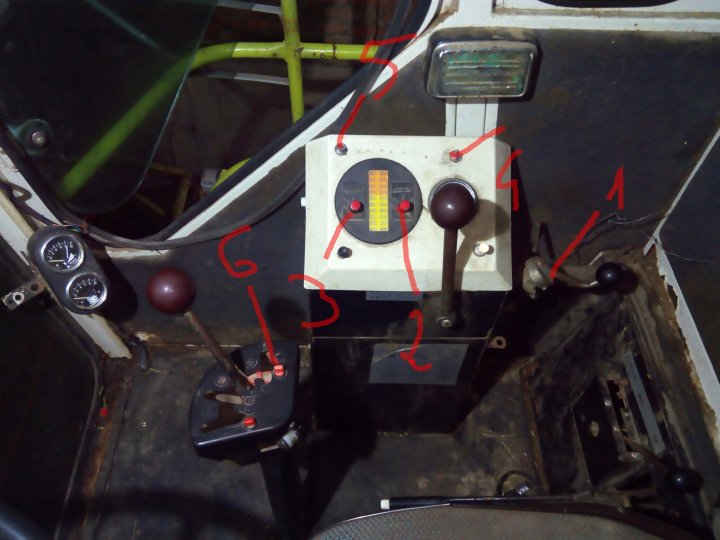

Idzie jakoś sprawdzić czy wszystkie czujniki działają poprawnie? Światła nie działają i żadne nawiewy,  kable pourywane. Kilka zdjęć jak to wygląda. Jak by mi ktoś opisał w kabinie co od czego
1 to nie jest regulacja predkości motowideł
10 zbiorniczek na płyn hamulcowy
12 regulacja szeliny bebna młócacego
13 nie jestem pewien ale to chyba włczanie nawiewu
15-16 załacznaie młócarni i hederu
a 11 nie możesz dojsć po lince lub ciegnach od dzwigni do kad idą
Podobnie z kontrolkami i przełacznikami po kablu do celu
  1. prędkosc motowideł
  2. czułośc czujników strat ziarna klawisze
  3.  j.w. sita
4 i 5 przełączniki moze od lamp, kogótów etc.
6 blokada dzwidni rozdzielacza
7 i  8 znow jakies przełączniki
9 brzeczyk
10 zbiorniczek na płyn hamulcowy, z drugiej strony fotela powinien byc na płyn do sprzegłą.
11 i 12 ustawienie szczeliny nad klepiskiem
13 nawiew lub wycieraczka lub jeszcze coś innego.
14. przełącznik obroty bębna/ przyspieszacz na zegarze.
15 załączanie napędu hedera
16 zalaczanie napedu młocarni
