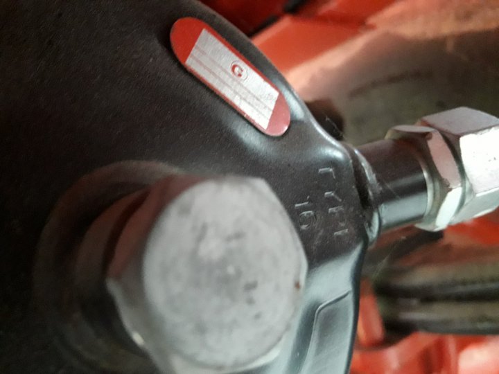

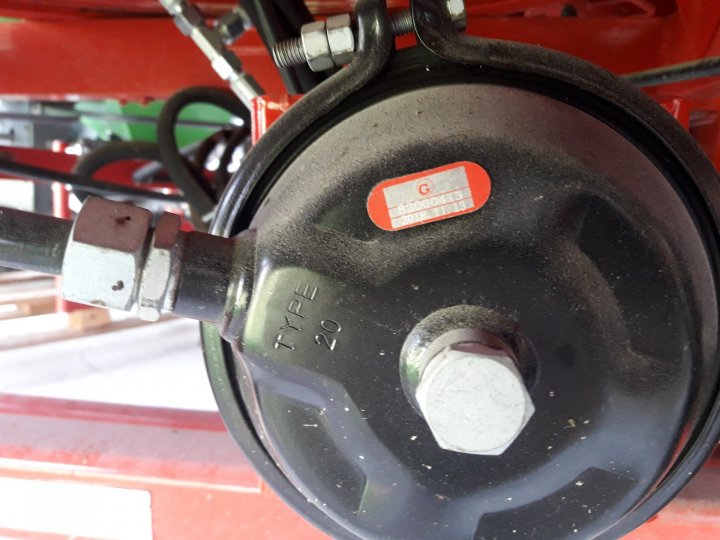

@Matnik w sklepie mizzar znajdziesz wszystko co Ci potrzeba, wejdz na ich stronę i po chwili wyskoczy komunikat wpisz numer i konsultant oddzwoni i doradzi Ci jaki silownik gdzie itp.
Ja w pronarze mam takie z przodu 20 tył 16 dzialają fajnie.
Sprawdz sobie jeszcze srednice gniazda przy traktorze  bo są rożne u mnie akurat było 30mm, do tego przed zakupem dobierz końcówki przewodow tak aby gwinty pasowały do wyjść w silownikach, ja zapomniałem i redukcję musiałem dodać.
do końca nie są pewni. Powiedz mi w pronarce masz po 2 siłowniki na przód i 2 na tył czy po jednym?  ile to tonowa pronarka?

Dnia 26.07.2020 o 18:54, GRZES1545 napisał:
Po jednym silowniku, i ładowność 6t. Bardzo ladnie chamuje przyczepa już przetestowane🙂
Kupiłem poradzili mi trochę większe dac i kupiłem do tego przewody dn8 zeby gwinty pasowały i teraz problem bo mi nie odbijaja. Dokładam sprężyny kombinuje A i tak jest lipa. A rano miałem robić transport szlak by to. Do tego z jednego strzela olejem na membranę  jak mocno przycisne pedal.    Ciagnik to mf 3060 ktora śruba na imbus na zaworze jest od jakiej regulacji może ktoś wie? Zapieczone obie. Może przepływ jest zakręcony A cisnienie podaje za duże.
