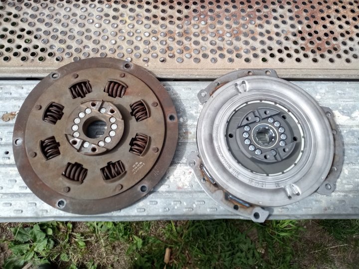

Witam. Rozleciał mi sie tłumik drgań. Dokładnie dostał takiego luzu że wałem obrucę  z   1/4 obrotu.  Miał  z  2 tyć godzin i był założony LUK, bez sprężyn, z  tego co pamiętam.
Teraz pytanie co kupić, bo czytam że tego nie produkują i trzeba koło przetaczać.
Edytowane przez tomek73
