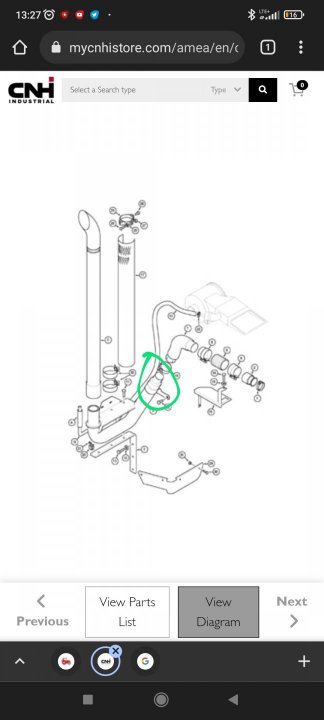

Zdążyłem poskładać, kolo zamachowe dokręciłem z siła 120nm a tłumik drgań 100nm. Myślę ze powinno być ok.
Czy element tłumika zaznaczony na zielono powinien być ruchomy? Wydaje mi sie że nie. U mnie lata w obudowie rury. Wydaje mi się że powinno być na sztywno a u mnie jest przepalona rura.
Wystarczy to zaspawać czy tłumik jest dwu płaszczowy?

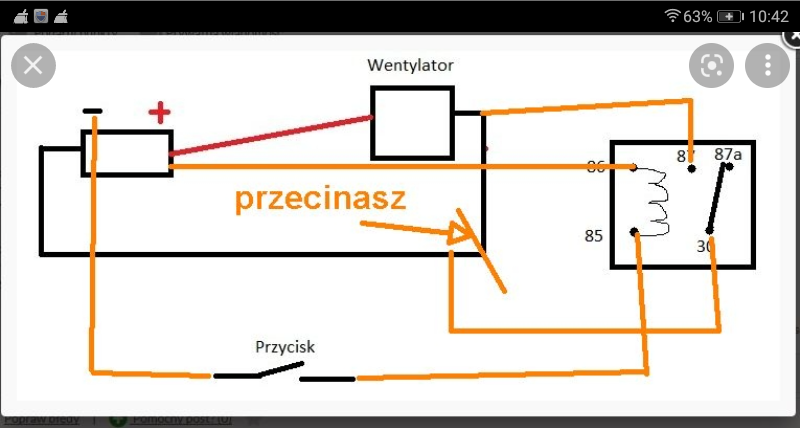

nie mogę załączyć przedniego napędu. Przy hamowaniu przedni napęd się załącza bo jak odpuszczam hamulec to czuć stuknięcie więc mechanicznie wszystko ok, Jak pamiętam to napęd załącza się gdy nie jest podawane  napięcie na cewkę więc wychodzi na to że u mnie napięcie podawane jest cały czas. gdzie szukać przyczyny?
Miałem to samo, ale problem jest bardziej złożony.
Mi przetarł sie kabel  niedaleko komputera, zrobił zwarcie i spaliło tranzystor w  kompie. Niestety nie szło go kupić to elektryk z serwisu  zrobił  mi na krótko załączenie napędu, Teraz mam tylko włącz i wyłącz, ale przy hamowaniu nie działa, ale to może inny problem jest bo przed tym też mi nie działał.
Ten komputer znajduje się pod prawym boczkiem? Omieneliscie komputer i poprostu daliście przełącznik ktory zjest zasilany prosto od akumulatora ? I podaje albo rozłącza prąd? Sprawdzę jeszcze dla pewności czy przedni napęd będzie włączony jeśli odepne zasilanie od cewki
Komputer jest z prawej strony pod tapicerką. Elektryk z serwisu mim  to robił. miał schematy, bawił sie z  godzinę, ze wszystkim i  tak zrobił  że mam normalnie kontrolkę na  liczniku jak oryginał, nie mam tych trybów że ponad 15 sam się odłącza. Jest tylko włącz i wyłącz.
 Jak ściągniesz kostkę  z cewki to napęd jest załączony, jak tak robiłem, ale jak ciągnik nagrzany to ręki nie włożysz tam. Więc radzę założyć drugą kostke  w  cewkę i jakiś włącznik  dołożyć, lub przerobić pod oryginał.
Byle jaki elektryk to ogarnie czy trzeba dobrego fachowca?  Kiedyś miałem też problem z przednim napędem że nie mogłem go wyłączyć i elektryk był i to ogarnął ale wziął 1300 zł . Okazało się że w sterowniku rozłączyła się masa i trzeba było poprowadzić masę od elektrozaworu na kabinę i wszystko działało aż do teraz. Wiadomo za wiedzę trzeba płacić ale jednak jakby dało radę to ogarnąć samemu to spróbowałbym to ogarnąć
Przekaźnik (typ normalnie rozwarty) to poprostu podaJesz naPiecie na cewke/elektromagnes i masz zwarte zworę czyli zamknięty obwód i prąd płynie na odbiornik... Przestajesz podawć prąd włącznikiem  i masz Zwore otwarta i prąd nie płynie na odbiornik...
